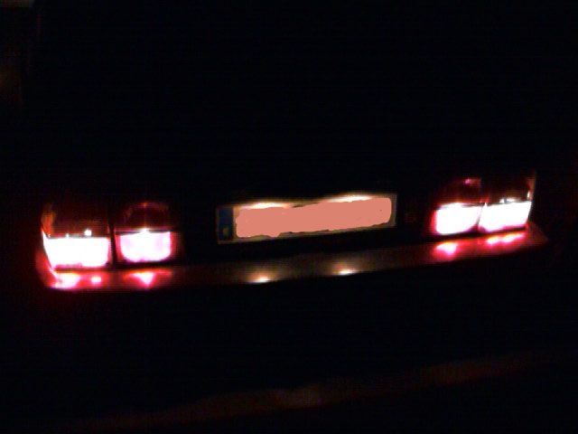

Una de las cosas que menos me gustan de mi 900 preGM son los pilotos traseros...no me gusta que estén tan separados el que va montado en la aleta y el que va montado en el portón. Para colmo el que va montado en la aleta tiene un catadiotrico de modo que al encender las luces por la noche se ven 4 bombillas separadas en la parte trasera y no me gusta...así qeu lo he modificado...he puesto una bombilla de 5W detrás del catadioptrico de modo que al encender las luces ya no se ven 4 bombillas separadas si no una luz continua que para mi gusto queda mucho más elegante. La foto es bastante mala, pero podéis haceros una idea de como queda.
- 900.jpg (24.83 KiB) Visto 6438 veces

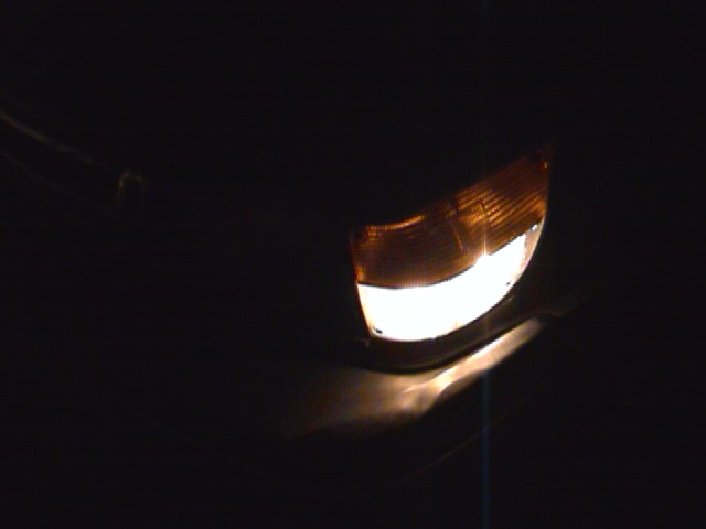

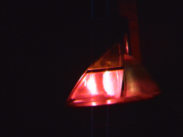

Pues si quieres te digo como puedes hacerlo, material...resina de epoxi, un portalámparas de los de las bombillas de población de 5W y un poco de maña. Por cierto, no sé si te has fijado o si en la foto se aprecia, pero también le he puesto una bombillita en el lateral de modo que se vea bien el costado del coche en los cruces. También lo he puesto dentro del piloto original para que no "cante" desde fuera.

Pues yo también creo que los pilotos del portón tienen un aspecto "postizo". Creo que hay un accesorio que intenta mejorar eso, "rellenando todo de piloto". Para el 9000 también existe, creo.
La modificación de rubén tendría que verla... me interesa lo de hacer una línea contínua de luz, porque en el mío también se ven 4 luces. Ya te pediré ayuda
Lo de poner bombillas en los laterales ya me da más pereza, seguro que es más trabajoso
y además el 900 ya se diseñó para que los faros cumplieran esa función, no? Tanto los delanteros como en los traseros se alargan hacia el lateral del coche, y algo de luz lateral dan.

Efectivamente algo de luz si dan en el lateral, pero no todo le tamaño del piloto, haz la prueba, enciende las luces y mira el coche de costado, del piloto delantero lateral se enciende solo la mitad de su superficie, apenas un tercio del costado (casitodo hacia el frente) y el trasero aún menos. Lo que hice fue emplear toda la superficie lateral del piloto. Queda bien, es sencillo y no se ven cuando están apagadas como esas otras de leds que vende hella.
