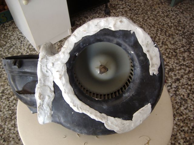

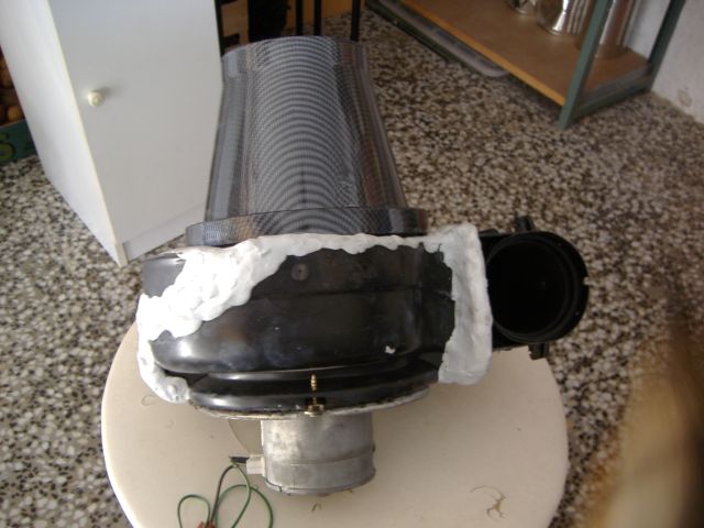

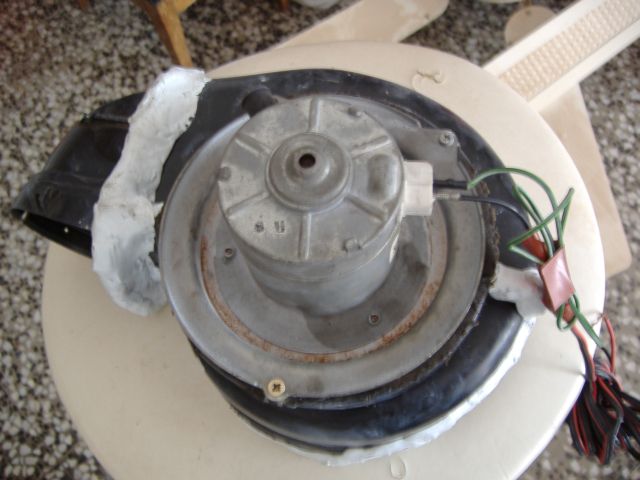

Teoreticamente en vez de colocar un radiator (intercooler) mas grande se podria colocar un ventilator adelante o detras del intercooler. Mas flujo de aire, mas enfriamiento. Ideal serian ambos, pero como siempre el problema es el espacio.
En los motores donde el turbo esta lubrificado con el aceite de motor no quitaria el radiator de aceite, seria ariesgado.
Pero que tal otra posibilidad de enfriar el aire de admision: un supercharger electrico.
http://gaprojects.com/supercharger/supercharger.htm
No es nada mas que una turbina (un ventilator de alta potencia) metido en el circuito de admision de aire. La principal ventaja es que no impide el flujo de aire, la desventaja que solo como turbo no sirve porque no suele alcanzar la presion necesaria. Pero si baja la temperatura del aire en el sistema.
La construccion es facil, aqui uno 100% Saab (solo piezas de 900)
No se que esto tambien funcciona de verdad en practica, en caso de no poder vender el 900s lo voi a probar. Es un experimento casero asi que no me criticais demasiado 8) 8) 8)

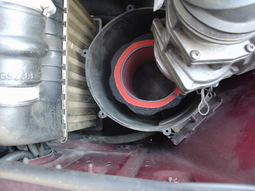

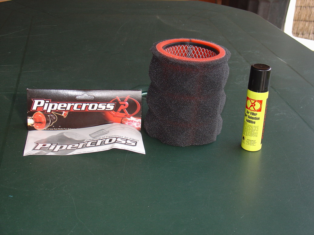

Tras desechar colocarle al 900 el sistema de admisión directa (porque no me hacía falta, porque al coche "no le iba", etc.) y tras leer opiniones de todo tipo, me decidí a hacer una primera prueba con un filtro de espuma. Como los de PFS no tienen ahora de ITG, encargué un Pipercross.
El kit trae el filtro y un aditivo oleoso para rociar la espuma, de forma que retenga las partículas de suciedad. También incorpora unas sencillas instrucciones (en inglés), para la limpieza y mantenimiento del filtro. Sólo hay que fijarse a la hora de comprralo si nuestro coche es inyección Lucas o Bosch.
Una vez colocado y superado el efecto placebo de saber que llevo filtro nuevo, os diré que he notado una clara mejora en bajas en segunda y tercera velocidad, que es lo que más echaba en falta. Las recuperaciones en segunda a bajas vueltas son notoriamente mejores.
Dos fotos: el kit completo y el filtro colocado.
