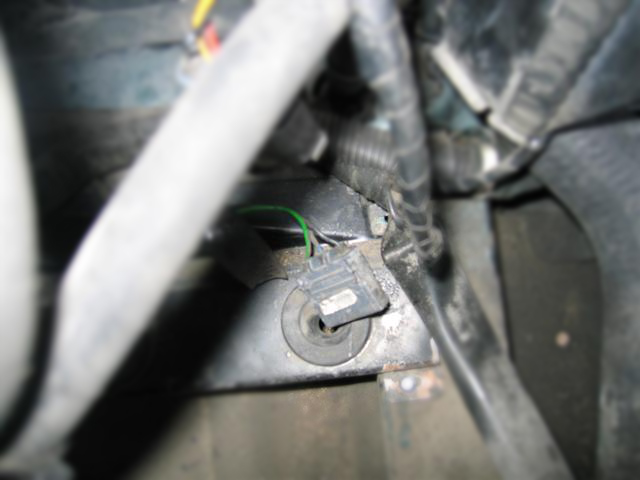

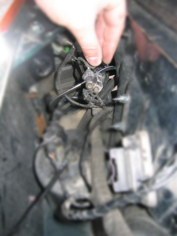

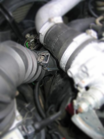

He estado urgando en el motor del 900LPT y he encontrado varios conectores sueltos. Imagino que serán de la instalación genérica y no suponen un problema.
¿Alguien los podría identificar?
cableSuelto1.JPG es del interior de la aleta izquierda :shock:
cableSuelto2.JPG es de detrás del faro izquierdo y va en el grueso del cable del mismo :shock:
cableSuelto3.JPG es de por ahí enmedio :oops:
Gracias
cableSuelto2 (Small).JPG (133.55 KiB) Visto 1630 veces
cableSuelto1 (Small).JPG (101.71 KiB) Visto 1632 veces
cableSuelto3 (Small).JPG (94.26 KiB) Visto 1621 veces
El segundo es de la regulación en altura de los faros, el primero y el tercero no lo sé sin poder ver el color de los cables
Yo creo que el primero es el de las luces de maniobra, uno de los terminales debería tener masa y el otro corriente cuando pones la marcha atrás.
El tercero podría ser del inyector de arranque en frío (caso de que no lo llevase, claro)
No se cual es, pero en el mismo grupo de los cables de la luz de intermitencia y posicion hay una clema suelta, igual que las de los intermitentes.
Hay un post de Ruben donde explica como colocarla con un portalamparas igual que el de los intermitentes.-
Haz la prueba sacando por ejemplo el del intermitente y poniendolo, pones marcha atras y ves si se enciende.
Las he instalado hace un mes, haciendo el agujero en el intermitente, con el calor de una pistola de calor, y la verdad,que para aparcar van pero que muy bien.-
