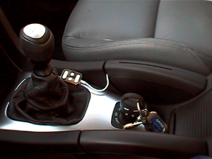

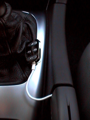

agusti escribió:buenas a todos! el jueves un colega me monta la entrada aux!!! porfin!! se podrá conectar el iPod de apple aeromac?
...y tanto que se podrá. No sé si lo tienes ya, pero si estás en ello te recomiendo un accesorio muy útil (de la marca Belkin), que te sirve de cargador para el iPod. Además, tiene una salida para conectarla al jack AUX-in a través de un cable de audio (macho-macho). De esa manera, te queda libre la salida que tiene el iPod en su parte superior, y puedes utilizar el mando que viene con el iPod para pasar las canciones, apagar/encender,.. Es útil, ya que el volante sólo permite manejar el volumen.
Abajo adjunto fotos de dónde llevo ubicado ese mando.
