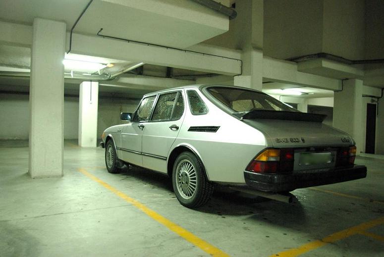

Buenas. A ver si en los próximos días busco diez minutos, de no se donde, y comento como va el tema. De momento he reparado el turbo, homocinéticas y alternador. Una fotito...
De agradecer que no lo hayas desguazado, sobre todo viendo que es uno de los de 5 puertas que tan poco gustan al personal. A mi me gustan.
Precioso ejemplar de los primeros!!!!!!!!!!!! y con las TRX.... tiene mucho mérito ese haiga
Me alegro de volver a leerte y de que sigas adelante con tu 900. Ánimo.
Bufff si que es bonito si, ademas el entorno de la foto y su encuadre con las pequeñas gotas de agua es muy bueno.-
Queremos mas :wink:

Yo soy uno a los que los 5 puertas no le dicen mucho, pero he de reconocer que éste, no sé si por proximidad contigo, o por, como dice Isuzu, la foto es muy buena, me gusta.
Me alegro mucho de ver que aún lo tienes. Yo cada día estoy más contento de conducir un coche como este.
