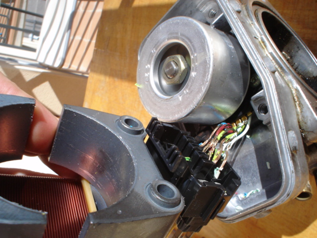

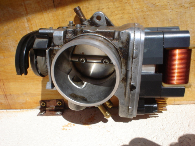

En mi caja de mariposa , que fallo hace unos meses , el fallo era que no llegaba señal a los potencimetros, seguramente en las fotos que pongo ahora vereis porque , y supongo que es un mal endemico de esta pieza.
- la caja de mariposa sin el plastico
- DSC02156.JPG (142.94 KiB) Visto 2719 veces
- veis los cables pelados , tras soltar los tornillo torx
- DSC02158.JPG (139.44 KiB) Visto 2727 veces
