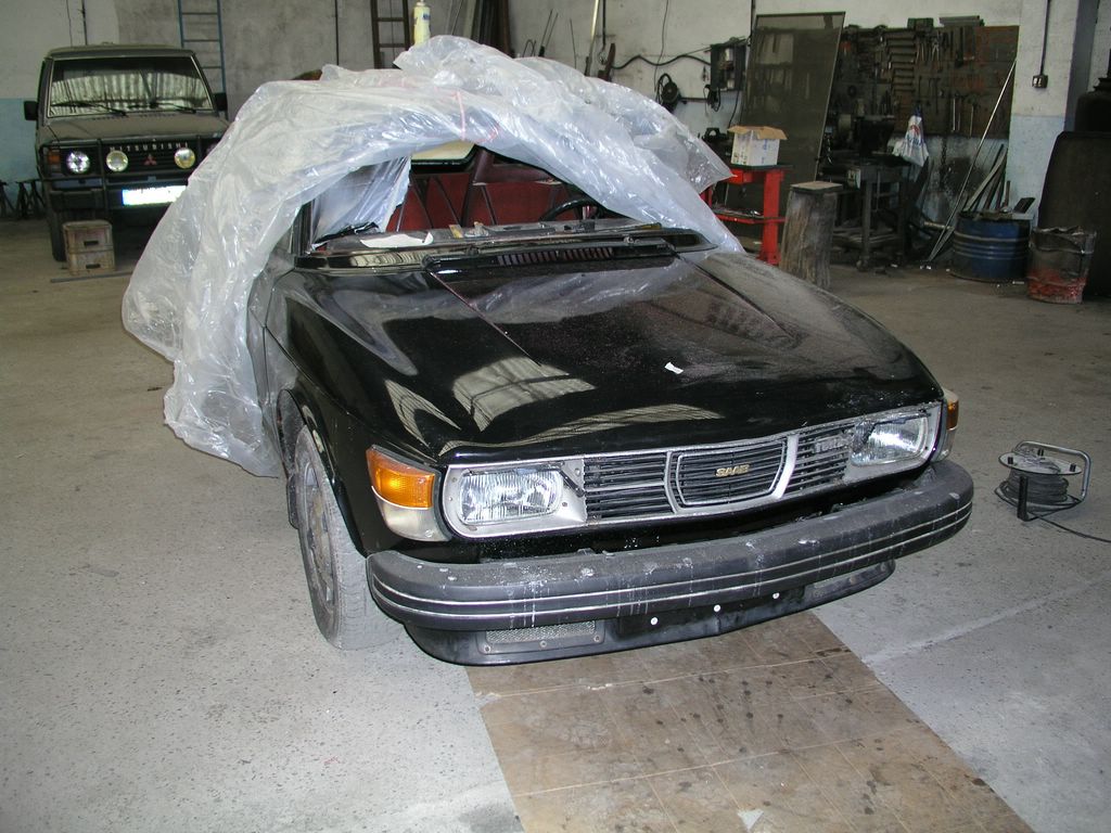

Hace tiempo que no posteamos sobre el 99t, pero no hemos parado con él. Ya está pintado, y empezamos a montar. Ya falta menos, los interiores y algún detalle mecánico.
P1010150 [1024x768].JPG (149.55 KiB) Visto 13475 veces
P1010156 [1024x768].JPG (130.99 KiB) Visto 13475 veces
P1010157 [1024x768].JPG (141.52 KiB) Visto 13482 veces

El color original del coche es muy guapo pero el negro va quedar aún mejor. Con ese trabajo de restauración y los pocos kilómetros que tiene el coche será como estrenarlo de nuevo, el día que lo acabéis habrá que hacer un reportaje fotográfico en tono sepia con trajes de la época :wink:
