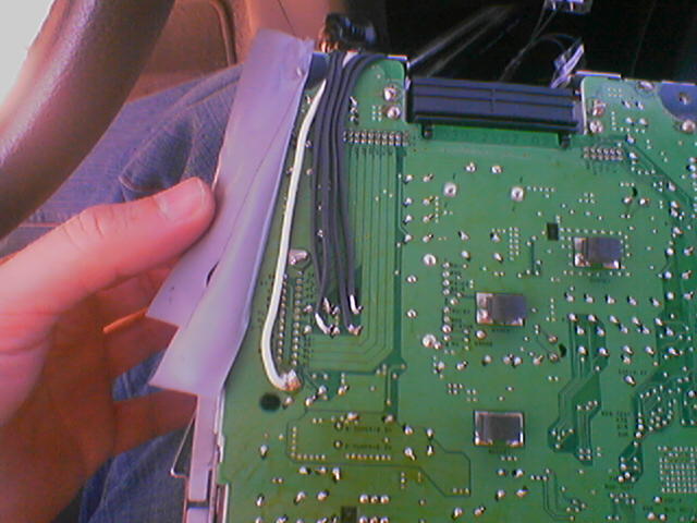

Ningún pero, lo fácil es coger la señal de los altavoces traseros (full range pero con pocos bajos), lo difícil es cogerla del amplificador bajo asiento (ojo solo frecuencias hasta 300Hz), y lo que es de nota es tomar la señal RCA de la radio soldando unos cables con mucho cuidado y llevando la señal RCA por todo el coche hasta el maleterosuso escribió:Ya sé que Víctor me pondrá un pero, pero lo estoy sopesando y ponerme un dia a desmontar el asiento del conductor y tomar la señal de los altavoces que van a las puertas y de ahí llevarla al sub
Con esto último no se acumulan distorsiones que en la unidad principal (EHU) llegan al 10%
- placa2.jpg (51.75 KiB) Visto 1509 veces
