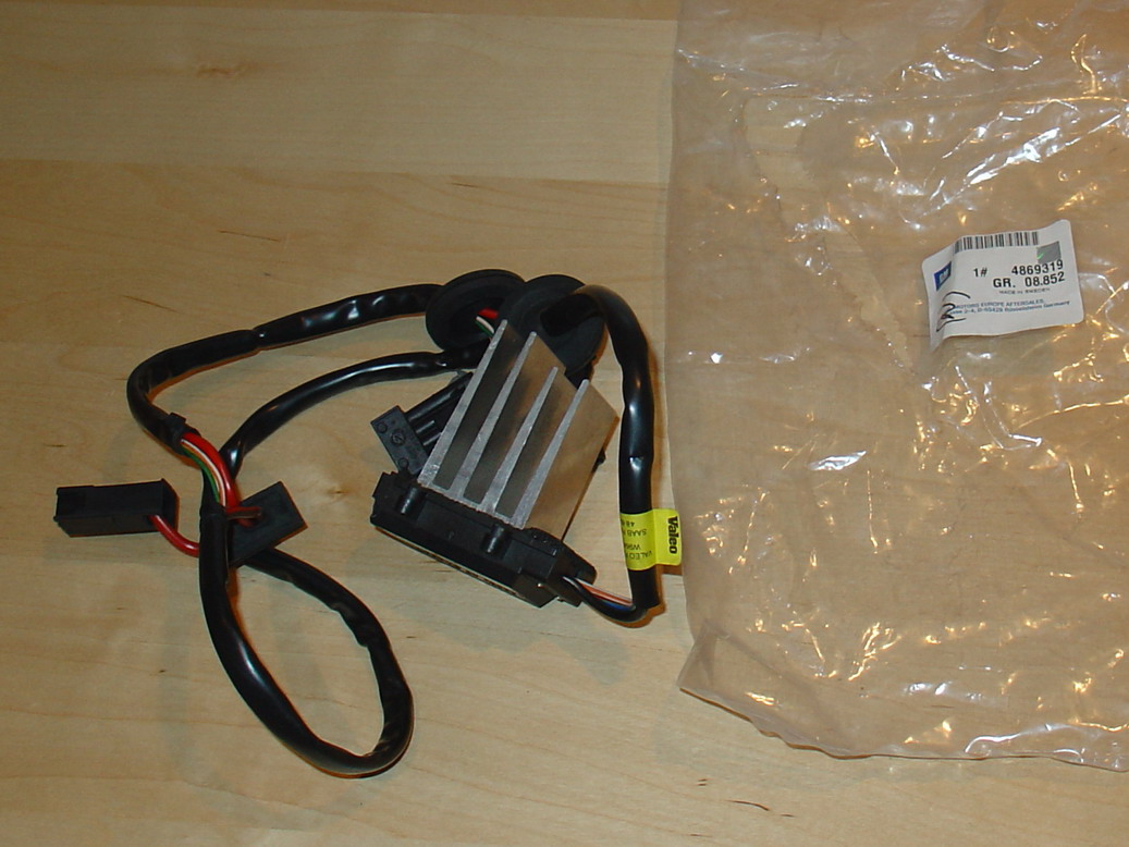

Hola amigos. Hace un par de días empezó a sonar el motorcillo del ventilador de la calefacción cuando se conecta (da igual que sea aire frío o caliente, o que esté conectado o no el aire acondionado, zumba siempre). Es un zumbido similar a si pusieras un papel entre las aspas de un ventilador. Cuanto más fuerte esté la potencia de la calefación (o del aire) más fuerte suena el zumbido. ¿Sabéis de qué puede ser?. Gracias
Hola Toneti. Algo parecido me sucedió a mi, pero me lo solucionaron dentro del periodo de garantía ampliada. Tenía ese ruido, sobre todo con la rayita del ventilador en las posisiones 1, 2 o 3 del SID.
Me cambiaron la "etapa de potencia". :roll:
No te puedo decir el precio, pero la pieza es de Valeo, 'Made in Sweden'. Te pongo la foto. Lo cierto es que desde entonces, el climatizador es más silencioso que nunca.
Etapa de potencia.jpg (180.17 KiB) Visto 1070 veces

Gracias por la información. De momento el ruido prácticamente ha desaparecido sin necesidad de llevar el coche al taller. No sé si será una memez, pero he llegado a pensar en que haya una acumulación de hojas en el conducto del ventilador (normalmente dejo el coche debajo de unos árboles en mi casa).
