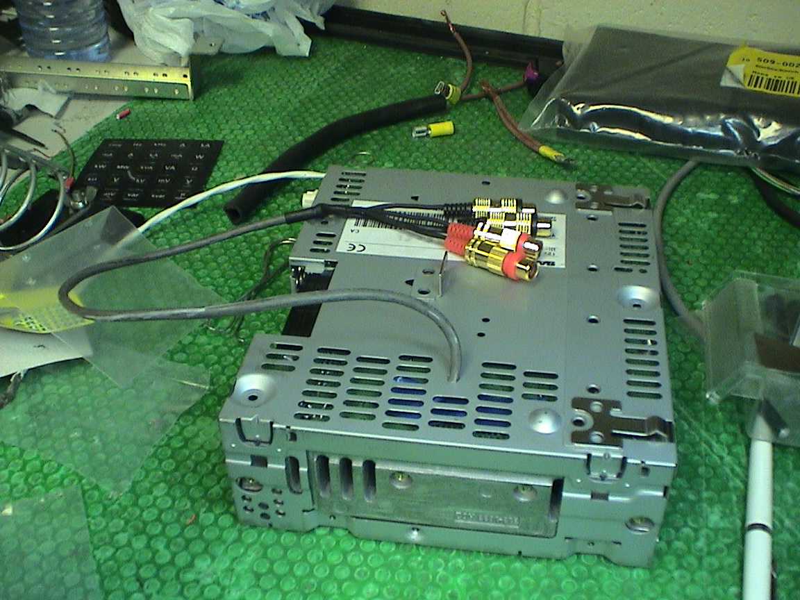

Bueno, ahí van las fotos. La calidad es bastante mala al estar hechas con el movil, pero bueno, menos dá una piedra :wink:
Aquí véis la consola central desmontada. Si os dijáis con la mano estoy sujetando un conector de 5 pines, que simplemente lo he puesto para poder separar la radio de los RCA's. Vamos, un conector intermedio que tampoco es que tenga demasiado sentido, pero bueno :roll:
1
Aquí véis los 4 RCA's. Es un cable coaxial (positivo interior y negativo en la malla exterior) loe he etiquetado con el canal que es cada uno. Sólamente tengo conectados los delanteros (derecha e Izquierda) ya que antes lo tenía así, con el convertidor llevaba la señal de los altavoces delanteros al ampli de 4 canales y éste la repartía a dos altavoces delanteros y 2 traseros. Mas adelante ya llevaré otro cable de señal de los altavoces traseros al ampli y así volveré a tener operativo el Fader.
2
Aquí véis la radio con su lector de CD's
3
Aquí se vé la radio por la parte trasera.
Por tres de esos agujerítos de ventilación he sacado los cables coaxiales que traen la señal de la radio. Por uno de ellos los canales delanteros, por otro los traseros y por el tercero la masa (el cable es un poquito mas grueso, de algo más de sección)
Véis que acaba en un conector de 5 pines hembra, para conectar a el el conector de la 1ª foto y tener los 4 RCA's.
4
Bién, quitamos los tres tornillos, la tapa del autorradio y ahí está la placa.
Donde está la cinta aislante (para protegerlos de vibraciones o lo que sea, no está de mas) van los cinco cables, 4 de señal y la masa común a todos ellos.
5
Levantamos la cinta aislante y ahí se vé el cable blanco que es la masa. Junto a el, la hilera de contactos dobles en vertical es el amplificador del autoradio.
Los cuatro cables negros son los de señal de cada canal.
6
Y en esta foto mas grande pero que se vé bastante mal :( se vé donde está soldado cada cable. EL blanco de la masa lo podéis poner donde os pille mejor, hay muchos puntos de masa en la placa.
Los cables de señal ya véis donde están soldados.
Hay dos grupos de cuatro puntos (en la parte de abajo de la placa están los condensadores de los que hablábamos en anteriores post's).
La señal hay que cogerla de los dos puntos mas a la derecha de cada grupo de cuatro puntos... no sé si me explico pero en la foto se aprecia mas o menos bién.
7
Y ahora unas fotos del ampli en el maletero.
Véis que de momento sólo llegan dos cables de señal que el ampli distrubuye a los cuatro canales. Mas adelante pondré dos cables más para traer la señal de los RCA's para los canales traseros.
8
Y una vista mas amplia del maletero donde se vén los altavoces de serie de 4" y los 6x9 que mueve el ampli en los extremos.
9
Si queda alguna duda... intentaré resolverla aunque creo que queda bastante claro con las fotos.
A por ello Victor!!!
[mod]Please leed las normas del foro. No agregar con [url] siempre con [url]. Me alegro que exista una solución a la calidad de sonido del SS :wink: [/mod]
--Push the pedal to the metal--
Saab 93 SS Aero 2.0T '03
