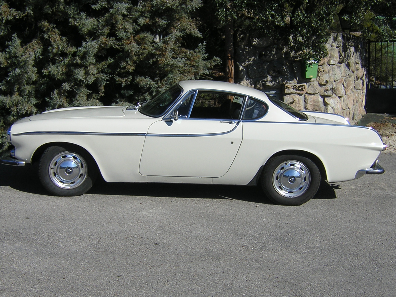

Ah. Os adjunto la foto del P1800 S (de los fabricados en suecia).
De todas formas, muchas grcias y haré todo lo que indicáis Por cierto, que en mi coche el banco del asiento trasero está atornillado a una chapa, lo que me parece un soberano coñazo. ¿Es normal? He visto en un libro de mantenimiento que pude conseguir, pero que es la serie siguiente, que esos modelos se puede levantar sin desatornillar.

davidlasmatas escribió:De todas formas, muchas grcias y haré todo lo que indicáis Por cierto, que en mi coche el banco del asiento trasero está atornillado a una chapa, lo que me parece un soberano coñazo. ¿Es normal? He visto en un libro de mantenimiento que pude conseguir, pero que es la serie siguiente, que esos modelos se puede levantar sin desatornillar.
En el tuyo y en el mío es normal. Es en las versiones posteriores, sobre el 91, cuando la banqueta trasera encaja a presión. Pero bueno solo son 4 tornillos de torx, aprovecha para limpiar y revisar esa zona, sobre todo en los laterales puede acumularse suciedad y humedad.

Vaya preciosidad de Volvo
Si me prestas el volvo te arreglo la capota
Preciosísimo coche.
En Coruña anda uno igual, pero en vez de blanco es de color crema con el techo granate...
