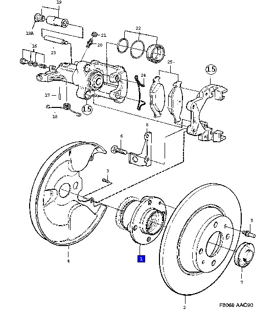

El trasero es mucho más caro que el delantero porque el delantero es sólo un rodamiento de doble pista, mientras que el trasero es el rodamiento más el plato donde atornillan los discos y las ruedas.
Pues sí que es mucho mas caro:
Para el buje trasero hay dos posibilidades, con ABS o sin él :
- Cubo de rueda con cojinete (sin ABS) Ref: 8971095 PVP: 306.03 € + IVA
- Cubo de rueda con cojinete (con ABS) Ref: 8973406 PVP: 333.90 € + IVA
Sin duda es una pieza cara, y lo que le han cobrado a Celso (y que se corresponde con el que lleva ABS) es lo mismo que le habrían cobrado en Porsamadrid.
Adjunto un esquema, con el rodamiento marcado en azul:
Saablu2
Saablu2
- Rodamiento trasero 900.jpg (100.72 KiB) Visto 2696 veces
