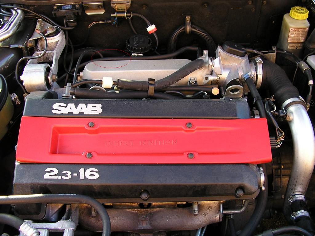

En mi caso cuando se me quedo la aguja en el centro fue un manguito de los de silicona que estaba por la zona que marco en la foto.
A mi actualmente me pasa que mientras acelero oigo un soplido progresivo como si el turbo fuera perdiendo presion aunque este entra bien y posteriormente la dump valve salta correctamente.
un saludo.

garcias por las respuestas, efectivamente tal como indico Ruben un manguito a la entrada del colector de admision. efectivamente valde, ese mismo.
bueno pues todo ha quedado en una tonteria.
