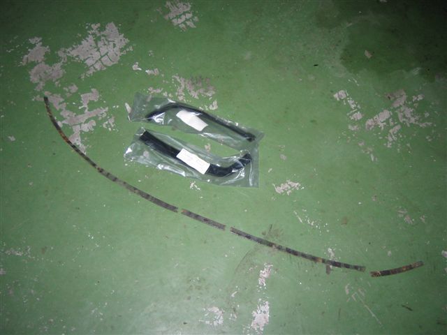

Ya van llegando las piezas, poco a poco se completa el puzzle.

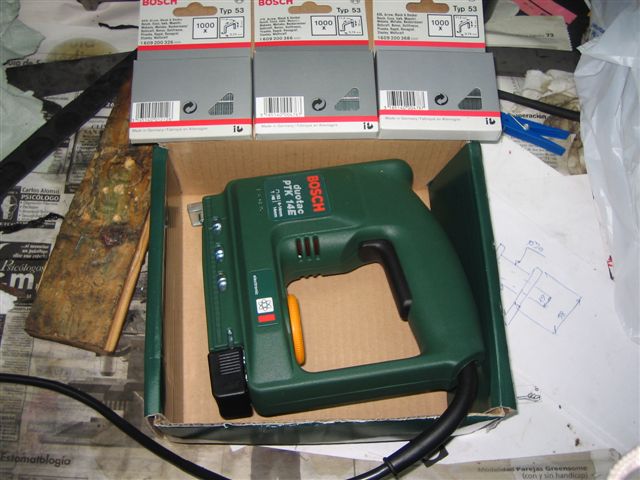

- Me compré una grapadora para estos menesteres.
- grapadora.jpg (61.88 KiB) Visto 5659 veces
- Las piezas nuevas y otra más que habrá que reparar, es la del marco delantero.
- piezas de la capota.jpg (42.71 KiB) Visto 5654 veces
