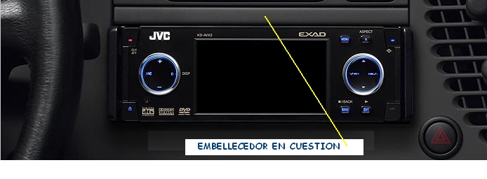

En la conce vi el equipo de audio de Dalai, y me ha servido para liarme la manta.... ya tengo pedido el que más me ha convencido (lógicamente entre las dos relaciones más utilizadas, calidad precio) Hemos estado entudiando un poco por encima el hueco y visto un pequeño inconveniente y es, como sale en embellecedor que hay entre el SID y el aparato de audio? Es tan sólo un embellecedor o sirve de separador entre ambos? Mas que nada por si hace fución de bandeja para sujetar el SID. En el power point que puso Dalai veo un marco embellecedor distinto.
Aunque los que lo van a montar son de confianza y taller técnico de auto-radio me gustaría saberlo antes de empezar.... ya que eso sí serán finos pero será el primer Saab que desmontan por aquí.

Supongo que no te referiras al posavasos..
Si se trata de este forma parte del soporte del SID y no hay que quitarlo, lo que haran es sacar la radio original y luego la pletina de chapa que sujeta la radio, que se quita moviendo unas pestañas de la misma que la sujetan por arriba a una barrita de plastico que forma parte del salpicadero que pasa por debajo del posavasos y que hay que tener un poco de cuidado porque no es muy consistente y por abajo tambien al panel del salpicadero.. si trabajan en eso no tendran problemas en montartelo perfectamente

Hola 93edu:
Veo que te has quedado sin puente como yo...
te paso la foto en custión (si se...) para verlo mucho mejor

Pues no puedo ayudarte, sorry, pues no estaba cuando me hicieron la instalación ni se que fue del embellecedor.

Pon fotos de cuanto te lo monten para ver que tal queda. Ajustará bien?

Anda... Es que yo en vez de ese embellecedor tengo un posavasos que se desplega presionando y que no hizo falta quitar para ponerme el marco reductor para Alpine que tengo, asi que me has pillado, de todas maneras sera una pieza de plastico que se quitara con unas pestañas una vez sacado el SID y la radio..

El ancho y fondo dan, pero faltaría cortar unos 3mm a ese embellecedor en la altura y quedaría bastante bien. El corte no es problema si hubiera que hacerlo, lo que me preocupa es que sirva para el anclaje de las pestañas del SID. En cuanto al precio que te voy a contar, es el más económico que he encontrado con esas características y sobre todo con apertura hacia abajo ya que el movimiento de apertura de las pantallas que hay normalmente es hacia arriba y tocaría en la palanca del limpia.
