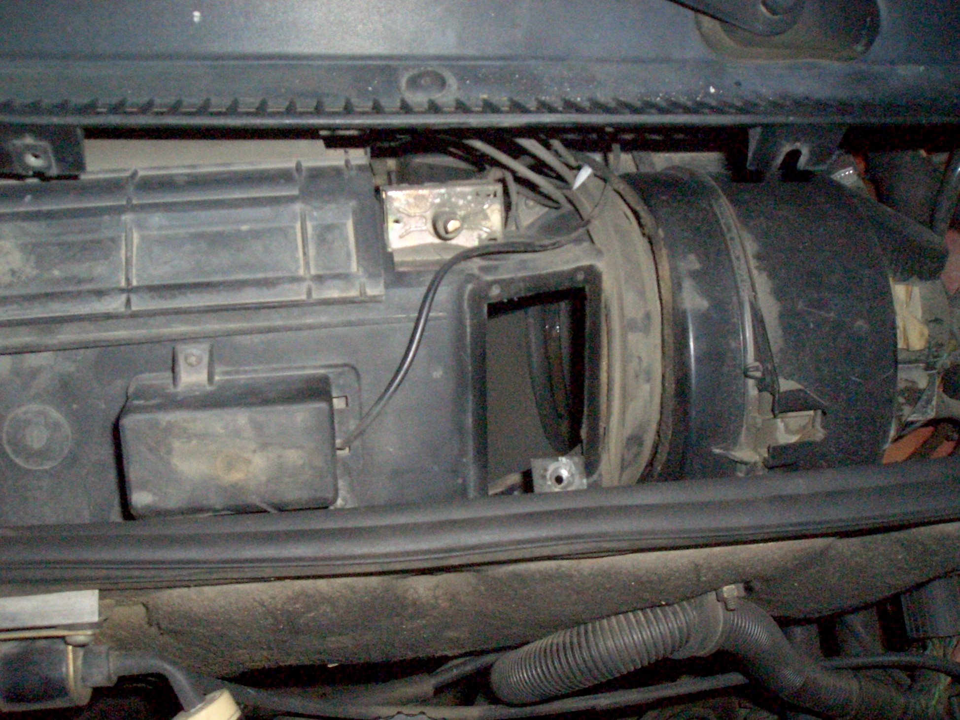

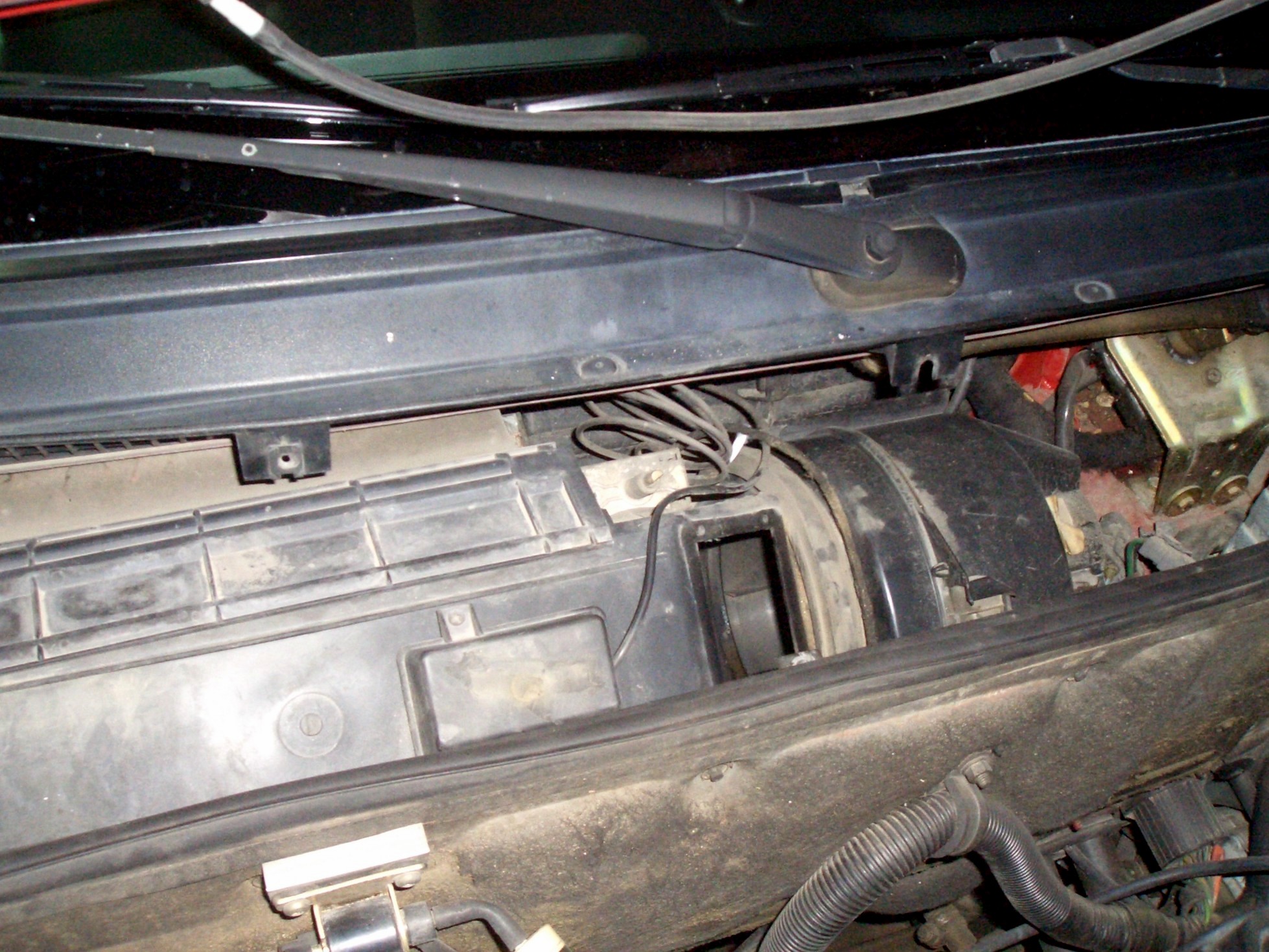

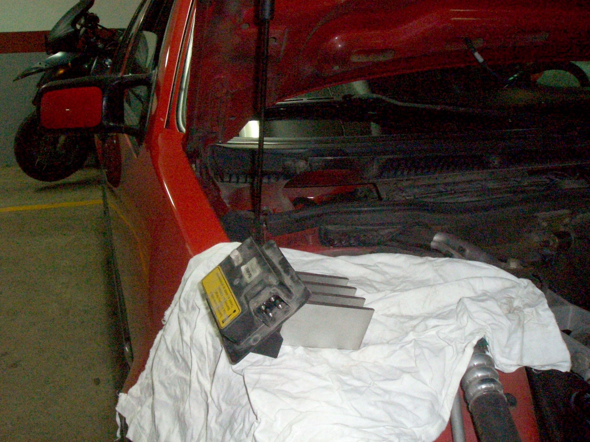

Bueno, pues lo que a continuación os comentaré lo dejo aquí por si a alguien le sirve en los sucesivo o le ha pasado alguna vez. :wink:
El otro día, se disparó a tope la velocidad del ventilador del clima sin que pudiera pararse, ni siquiera poniendolo en OFF, :evil: ......como ya me pasó lo mismo al principio de comprar el coche,y hasta que no dieron con el problema nos volvió locos, ..supe en ésta ocasión donde ir directo al problema, :twisted:
y....así fué, ...todo arreglado con mis propias manos.
La solución, consistió en una visita al desguace Gallego, donde compré la pieza por la "mísera" cantidad de 100€ :shock: y en 30minutos, estaba disfrutando del agradable frescor primaveral del clima de mi 9.000.
Como os preguntareis que donde c**o vá esa jodida pieza os pongo las fotos de la susodicha.......

Gracias Rafael, pero me he peleado un rato con el "cabezón" y creo que han quedado más chicas, :roll: ...a ver que tal ahora.... :wink:
La resistencia
(630.28 KiB) Descargado 47 veces
El Hueco
(596.6 KiB) Descargado 51 veces
Otra vez el "bujero"
(600.81 KiB) Descargado 70 veces
