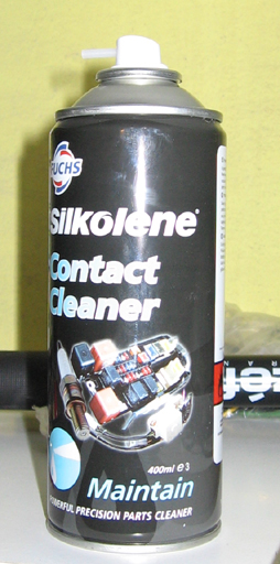

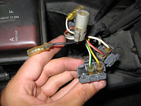

Efectivamente, he ido quitando un pine de cada uno de los bloques y he ido probando el cierre y hasta que no he quitado un pine del bloque de tres el cierre no ha dejado de funcionar. Bueno. ¿Y qué hago con ellos? He sacado los pines y he soplado dentro para quitar las impurezas que pudiera haber. Casi me mareo de tanto soplar 8) . Podéis reíros todo lo que queráis, es una situación dantesca; yo haciendo cosas sin saber por qué.
Bueno, sólo he soplado porque previamente había dado a la botonadura de los elevalunas el spray comentado (adjunto foto) y, magia, ha dejado de funcionar por completo (y además tengo la luna del conductor bajada). No sé qué le voy a decir a mi mujer
¿Por qué ha podido ocurrir esto? ¿El líquido del spray ha sido el causante? ¿Y volverá a funcionar cuando se seque por ahí dentro o voy directamente al desguace a comprar otra botonadura?
Como comprenderéis no he querido probar el Silkolene en los pines del cierre centralizado
- conexión cierre centralizado desenchufado - negro.jpg (146.5 KiB) Visto 2741 veces
- Silkolene.jpg (133.21 KiB) Visto 2745 veces

Siguiendo con el post... ¿Qué hago con esos pines?

Con los pines limpialos bien y déjalo secar bien antes de volver a conectarlos, sigue las instrucciones del bote.
