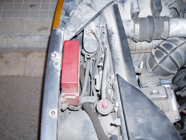

Yo estoy un poco mosca. No encuentro la caja negra, ni en el paso de rueda izquierda, que es donde efectivamente todas están ni en ningún otro lado :roll: .
a50mmdelmundo.com
MIra una caja roja en su situacion original (Jambrina, no te canses buscando nuestros LPT "TDI" no llevan ni roja ni negra:

conce montjuic 061.jpg (88.29 KiB) Visto 3062 veces
