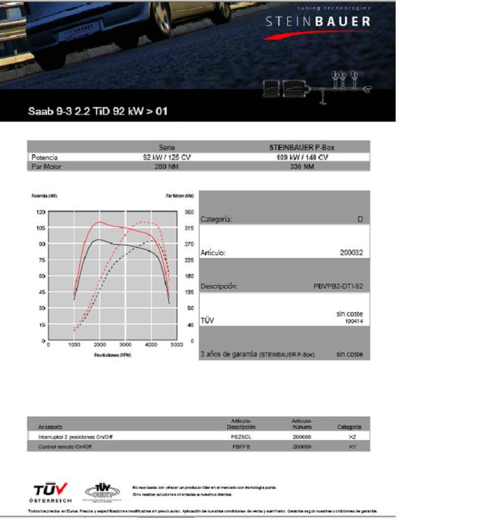

La centralita va en la bomba del gasoil formando un todo encriptado; por ello la única solución si se quiere potenciar el coche es montar una centralita supletoria o externa.
Hay distintas opciones (Abbott Racing, Hirtch, Stainbauer...). El rango de precios va de 800 a 1200 euros.

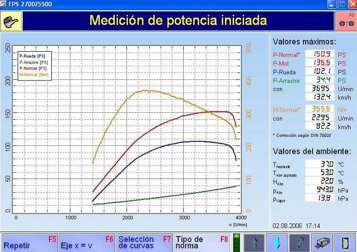

Yo me he decidido por la última y estos son resultados técnicos (ver curva)
Los resultados subjetivos o sensaciones de conducción son increibles; el coche ha ganado en dinamismo, tirón y estira mas arriba. Los consumos apenas se resienten y mantengo unos 6,8 en conducción mixta.
Creo que es una buena opción para el que quiera algo más...
Cumplen con lo prometido (151 cvs y 365 Nm de par..... y con 37 grados)

P.D. Los datos son del banco de HP Racing, donde estuve la última vez con The Only y donde tenemos descuento por socios (40 euros mas iva por lanzada). El trato perfecto.
Banco 93 Tid.JPG (91.93 KiB) Visto 1214 veces
Especificaciones P-Box Steinbauer.JPG (49.21 KiB) Visto 1205 veces

Perdi escribió:Los resultados subjetivos o sensaciones de conducción son increibles; el coche ha ganado en dinamismo, tirón y estira mas arriba. Los consumos apenas se resienten y mantengo unos 6,8 en conducción mixta.
Es cierto. Tuve la oportunidad de probar el 9-3 de Perdi el pasado mes de mayo en Madrid y me sorprendió como se asimilaba su comportamiento a un motor de gasolina: Aguantaba mucho más el empuje en altas revoluciones cosa que con la configuración original a las cuatro mil y pico vuetas el coche deja radicalmente de tirar.
La salida también noté que se ha transformado en una mayor progresividad.
