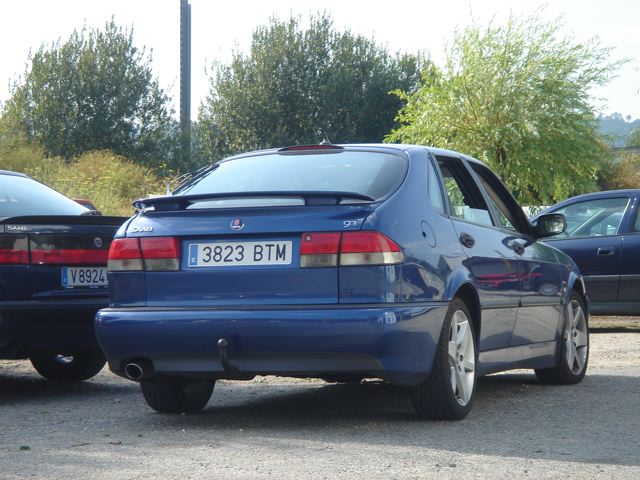

Yo tengo la bola instalada en mi 9-3. No es la original, está aprobada por la ITV (hace un par de meses) y efectivamente hay que cortar la base de la defensa, solo en la parte de plástico negro. El corte no lo hicieron muy bien, así que con paciencia iré perfilándolo. Se puede desmontar si se quitan los cuatro tornillos con los que está anclada.
En la foto puedes ver como queda.

gracias por las respuestas, pues si habra q cortar un poquito el faldon , no me hace mucha gracia, pero bueno, neo, mas o menos como te salio de precio, lo compraste en algun sitio tipo norauto y eso?

Ya estaba instalado cuando compré el coche
