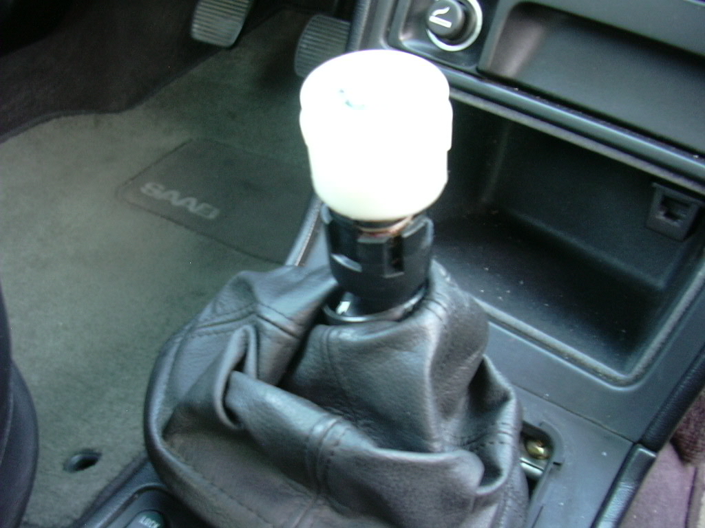

La cuestión es que esta tarde no he sido capaz de ponerlo :x podría poner como excusa que, a pesar de estar a la sombra, a las 8 estábamos a 37º (unos cuantos más dentro del coche) y me agobié, pero la verdad es que no soy nada manitas. He quitado el disco del diagrama de las marchas, la piel y la goma que había debajo (que se deshizo con solo tocarla). Entonces me encuentro con el cuerpo del pomo, que es de plástico de color blanco, a través de unos agujeros que hay en la parte superior tiene unas pestañas que se suponen que lo liberan de la palanca...bien, meto unos destornilladores para quitar las pestañas...el pomo se levanta pero no se separa, y no encuentro forma de hacerlo.
Al final me he aburrido y me he venido al ordenador, por si me pudiérais dar una idea....anda, venga, ¿hay alguien que ya lo haya hecho? :oops:
9000 020.jpg (214.02 KiB) Visto 4235 veces
Esas pestañas son para liberar el gatillo de la marcha atrás.
Lo mejor es que sierres ese plástico blanco , va metido a presión en el estriado de la palanca del selector y puedes cargarte el selector si no andas con cuidado forzándolo.
O sea, que va metido a presión simplemente...me da miedo tirar de él, así que serraré el plástico blanco por un lado, a ver qué tal va...
Gracias, ya te contaré :wink:

Ea, pues ya está puesto. Siguiendo las instrucciones que MF me dío de saabcentral, con una segueta y muuuuuucha paciencia :evil: logré cortar el puñetero plástico. Como era de esperar, quedaron virutas por todas partes, pero la verdad es que como ya le hacía falta un buen aspirado al coche, pues...
Poner el nuevo ha sido sencillo, salvo por un detalle. Cuando fui a probar el coche hubo un momento de pánico al ver que no entraba la quinta :shock: ; afortunadamente solo se trató de que el pomo no estaba lo suficientemente bien metido en la varilla del selector y una pestaña de la varilla chocaba con el seguro de la marcha atrás.
Cambiar el pomo me ha enseñado varias cosas: una, que hay muchas formas mejores de pasar una tarde de verano a 38º, como por ejemplo irse a la piscina; otra, que una segueta gastada no corta mucho; y la última, que el disco del esquema de las marchas ¡no era brillante, sino satinado!

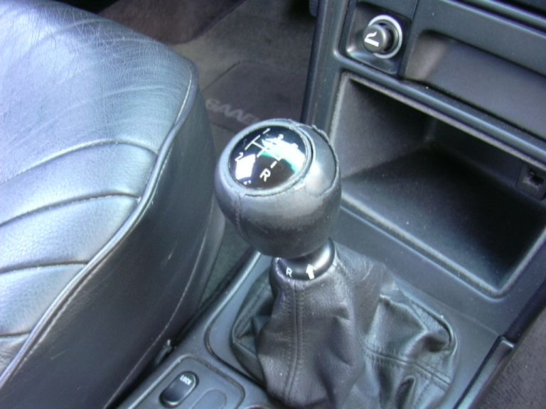

Pomo reluciente
Pomo reluciente

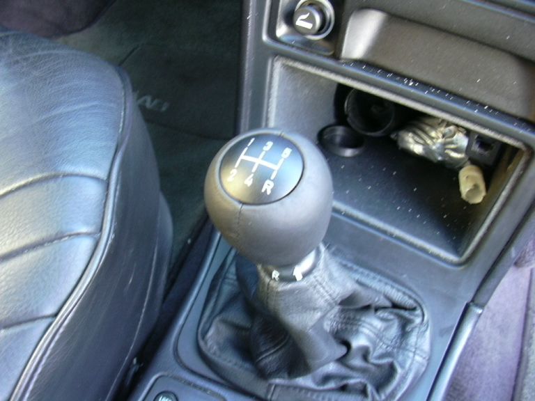

Pomo sobao
Pomo sobao
