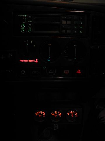

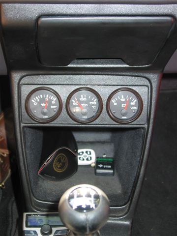

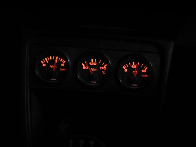

Otra pequeña mejora, esta vez no he podido poner los originalnes, ya que son muy escasos y extremadamente caros.
Pero creo que unos VDO de la misma época, cumplen perfectamente.
A oscuras II
A oscuras II
A oscuras
A oscuras
Los relojes
Los relojes

Mas de uno entre los que me incluyo buscan estos relojes. ¿Podrias iluminarnos algo?.-
Quedan soberbios, el unico pero que la luz no sea en verde, pero ya digo le da el toque racing perfecto.-

Isuzu1.7 escribió:Mas de uno entre los que me incluyo buscan estos relojes. ¿Podrias iluminarnos algo?.-
Perdi ya te ha comentado que son los VDO que montaban los Audi, no son demasiado dificiles de conseguir, de hecho yo tengo otro juego de sobra (pero ya están comprometidos), un juego lo compré en ebay y el otro en un desguace.
Los sensores los encuentras nuevos en ebay sin problemas, necesitas el de temperatura del aceite (tapón del carter) y el de presión del aceite, el voltimetro funciona conectandolo a la corriente del coche.
La instalación eléctrica es bastante fácil, la he hecho yo mismo, que no soy ningún experto.
