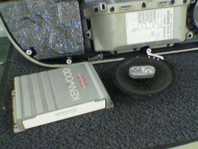

Los altavoces de las puertas son full range. Si veo que hay escasez de graves lo solucionaré con un subwoofer activo o con un subwoofer y otra etapa.
La opción de un woofer activo y pequeño es la que más me gusta por la facilidad de conexión y colocación. Si pongo una etapa y un woofer pasivo... ¿dónde lo pongo? Es una lástima porque tengo una etapa Pioneer pidiendo a gritos colocarla en algún sitio así que nada está descartado.
Lo mejor que puede pasar es que cuando esté terminado me guste el resultado y me olvido de subwoofers.

- Altavoces JBL de tres vias para las puertas

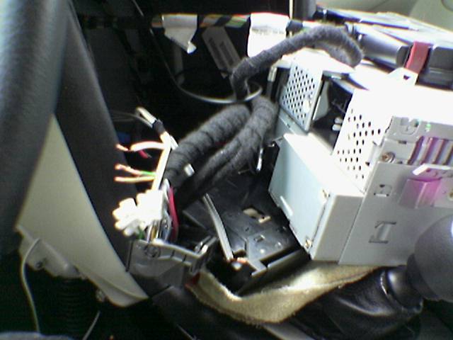

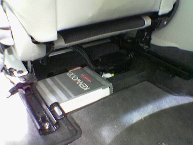

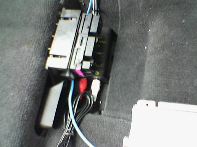

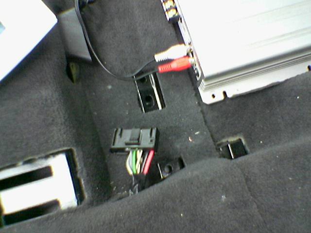

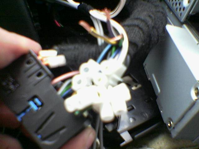

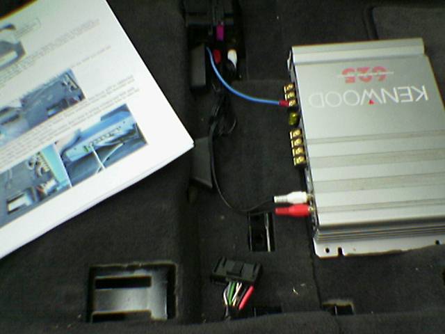

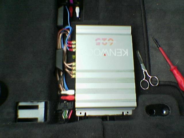

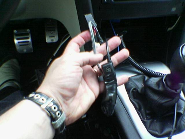

Bueeeeeeeeeeeeno, un día de lo más fructífero. Por fin puedo oir música sin llevar el mando de los graves a tope. Aún así, creo que le falta cierta consistencia pero bueno, nada es perfecto o casi nada.
He aprovechado y he metido el cargador del móvil por ahí atrás de tal forma que no molesta y el mechero siempre está libre para otros menesteres.

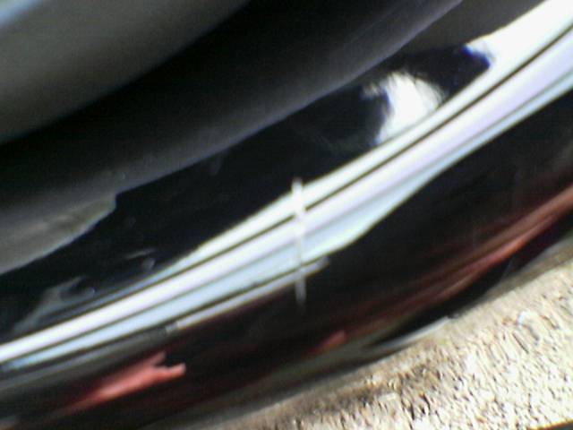

No podía terminar de otra manera. Menudo raspazo le he dao al meter el asiento, mecaguenlaputadeoros!!

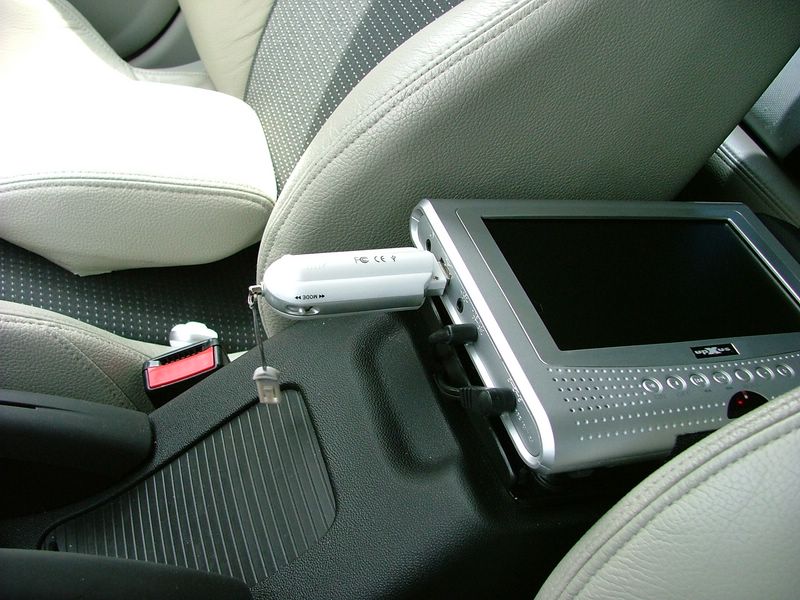

Continuamos. Por fin me han colocado el panel de la radio con display monocromo, la entrada aux y el conector de 12v en la guantera del apoyabrazos. Este es un buen momento para que veáis la instalación del lector multiformato (dvd, divx, mp3, mp4...) con pantalla de 7". Hasta que me han colocado la entrada aux me apañaba con un transmisor de FM pero la calidad de sonido no era la esperada aunque para salir de un apuro puede valer.
La maniobra consiste en desmontar el apoyabrazos y dejarlo en la estructura de plástico. Por debajo tiene 4 remaches que se quitan muy fácil con una broca pequeña. Luego se desmonta el cuero quitando las grapas y ya está. El cuero (con su correspondiente espuma) servirá para la ocultación del lector.
El lector es de esos que son slot in (sin tapa). Tiene lector de tarjetas de memoria sd/mmc, conexión usb y, evidentemente, lector de dvd multiformato.
Lo bueno del usb es que puedes conectar el mp3 portátil o una memoria usb y reproduce los mp3, videos o lo que lleve. Lo mismo con las tarjetas de memoria.
Para menejar todo el tinglao el mando a distancia lo he colocado en el parasol. Lo bajo y ahí está el mando y como es de esos ultrafinos no molesta para cerrar el parasol y dejarlo oculto. Lo he colocado con velcro para que se pueda quitar fácil ya que el lector sirve de dvd para las plazas traseras y necesitan el mando para dominar la situación.
Por último comentaros que el lector está colocado horizontal encima de la tapa del apoyabrqazos sujeto con velcro. Para ver una peli en las plazas traseras se levanta el apoyabrazos y se le da la vuelta para colocarlo en la posición correcta.
La verdad es que el velcro no es una solución "definitiva" (aunque puede ser privisional pa siempre) pero me tiene que venir la inspiración divina para hacer un soporte giratorio y demás.

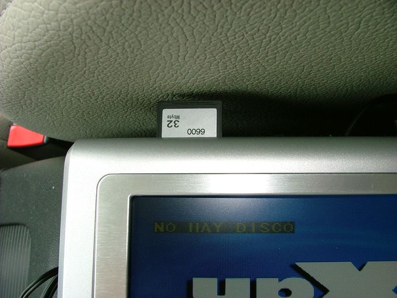

Fotos. Tengo pocas pero hoy haré más y las colocaré.
- Todo el sistema oculto con el cuero del apoyabrazos
- DSCF1928 [800x600].JPG (70.62 KiB) Visto 2036 veces
- Ahí se ve un mp3 portátil conectado
- DSCF1935 [800x600].JPG (91.41 KiB) Visto 2035 veces
- Y una tarjeta de memoria
- DSCF1936 [800x600].JPG (81.36 KiB) Visto 2031 veces

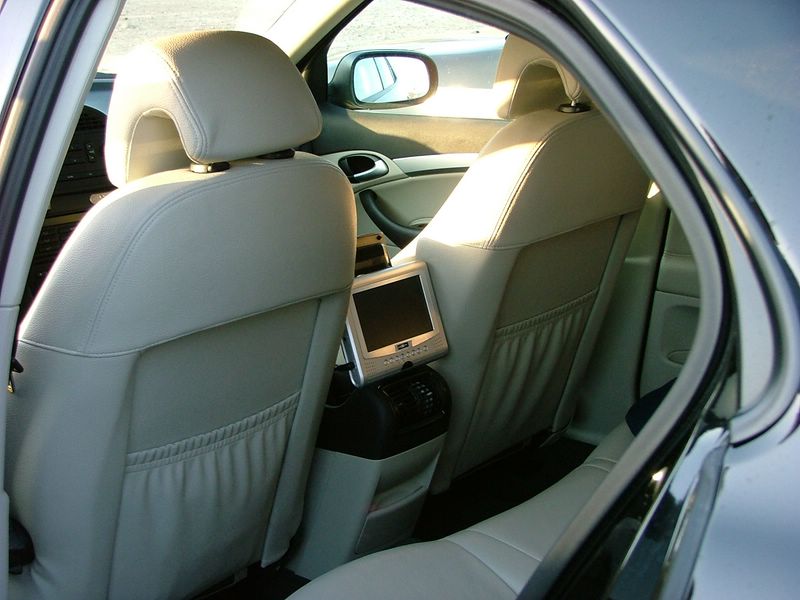

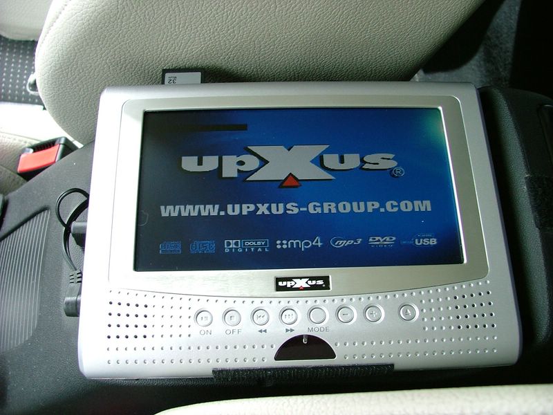

Más
- Dvd para las plazas traseras
- DSCF1911 [800x600].JPG (63.9 KiB) Visto 2035 veces
- No es publicidad, eh!
- DSCF1939 [800x600].JPG (82.77 KiB) Visto 2033 veces
