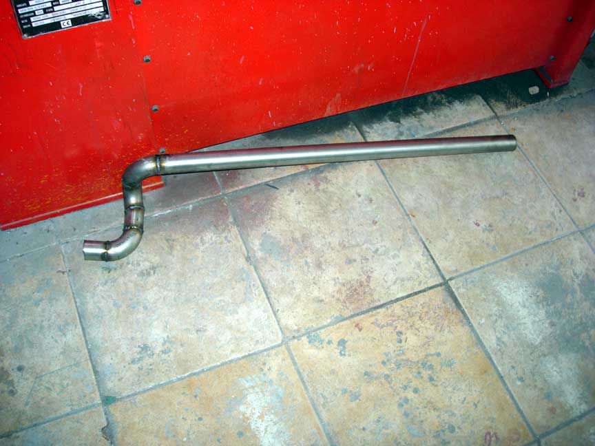

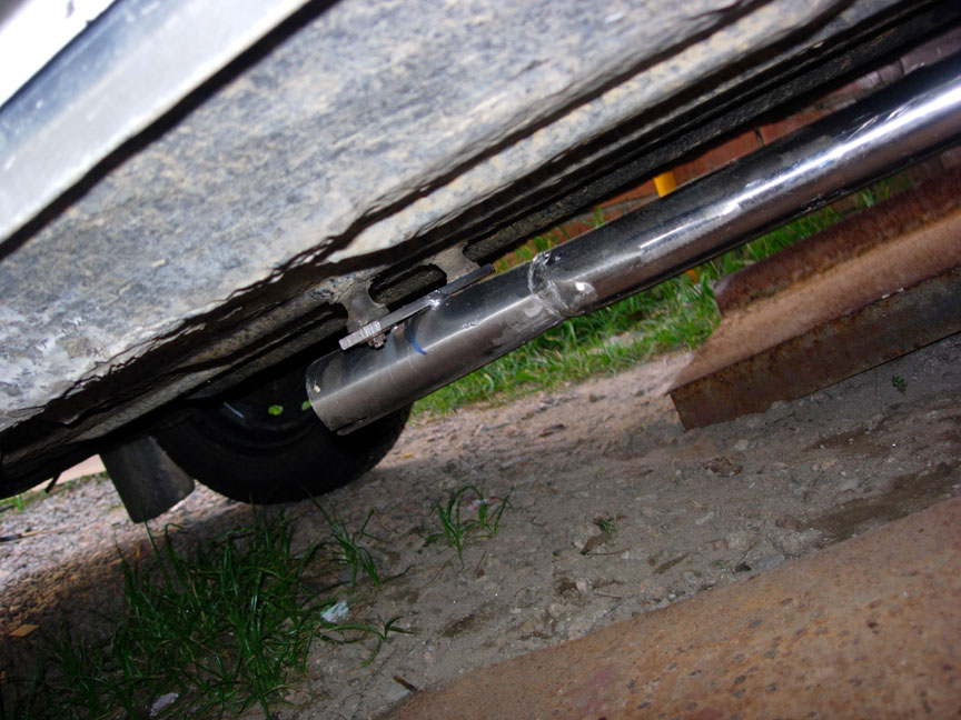

Bueno... esto se acaba. La verdad es que ha sido bastante complicado el hacerlo, del tubarro salen dos escapes de 45mm que se unen formando uno de 70 mm a la mitad del coche. A partir de ahí va un sólo escape hasta el silencioso trasero, al cual le hemos tenido que cortar el tubo de entrada y el de salida que seguían siendo de 32mm y ponerlos de 70 para poder meter en él el escape y que la salida no quede muy reducida.

Como el tubo que traía el coche estaba todo podrido y además era de mucho menos diámetro, el nuevo con el doble de diámetro no pasa por donde pasaba el anterior, para librar el eje trasero y que no le llegue calor a los latiguillos de freno hemos tenido que hacer esta otra forma en el tramo de tubo que va desde el asiento del copiloto hasta el silencioso trasero.
Luego hemos encendido el coche y la verdad es que suena a gloria, mucho menos ruidoso que antes y un sonido más fino y regular, tu señora se sentirá más cómoda de paseo cresslime.
Una vez comprobado que todo va ok hemos recortado el silencioso delantero viejo que estaba bastante podre para verlo por dentro... nada de tubarros, son simples tubos concéntricos agujereados, por eso se nota tanto el aumento de potencia... el que tenía antes era una castaña.

Fantástico trabajo..... fino, fino!

El silencioso trasero tenía un par de agujeritos también y los remendó con una chapa y soldadura

Es una pena que no se vea debajo del coche, con lo chulo que está quedando.
