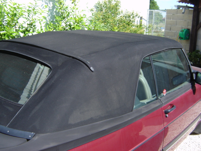

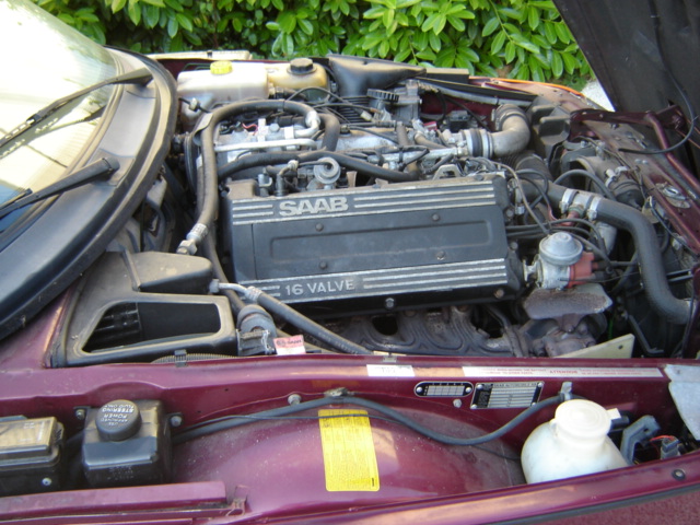

Una vez recibidas las fotos de las partes más comprometidas, el coche aprueba con nota
Con "sólo" 120.000 Km. tiene el libro sellado, ningún golpe o rayajo, la capota sin agujeros, la piel impecable, el óxido que me temía bajo las puertas, en el maletero y tal es totalmente inexistente... un alegrón, vaya
Por lo demás, al coche le falta el embellecedor cromado de los parachoques y rellenar el AC... y seguramente el kit Aero Espero que sea todo por que la suerte está echada...
