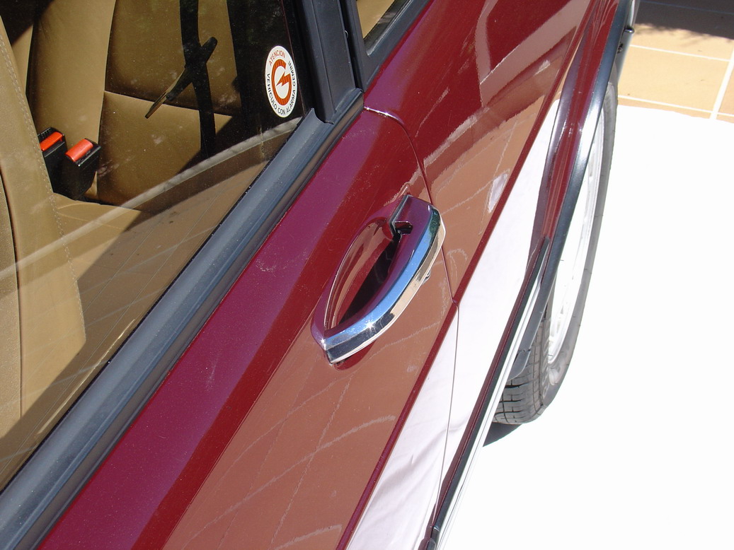

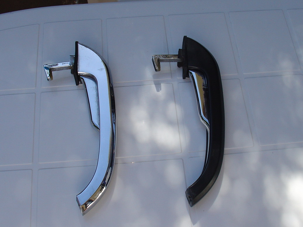

Ivandlf me facilitó unos tiradores cromados, que supuse le quedarían de lujo a mi 900 color granate y cuyo efecto ya había visto en el 900 cabrio verde de Aeromac. Con unas sencillas instrucciones de Ivandlf y una breve consulta telefónica a Arizón, hice el cambio en diez minutos. Os pongo una foto de los dos tiradores (el negro de serie y el cromado) para que veáis el efecto (foto 1) y los ganchos interiores de los mismos.

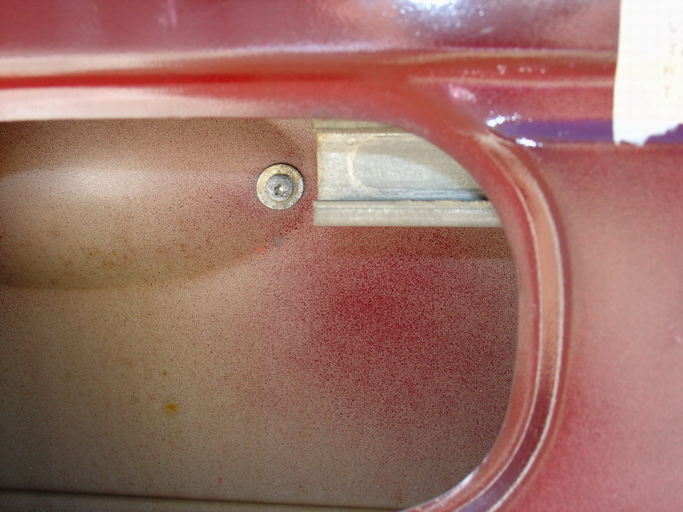

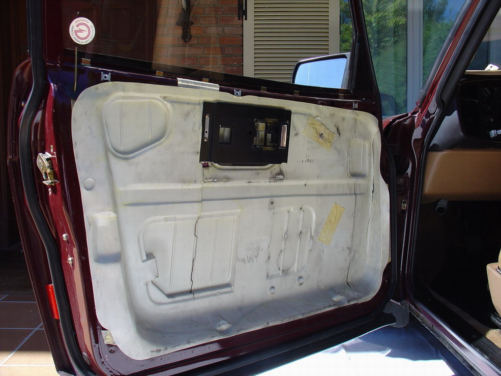

5º.- Se nos presenta el interior de la puerta cubierto por un plástico rígido, pero fino, que va pegado a los tirantes de la puerta con cinta de doble cara y pegotes de caucho o brea. (foto 2)

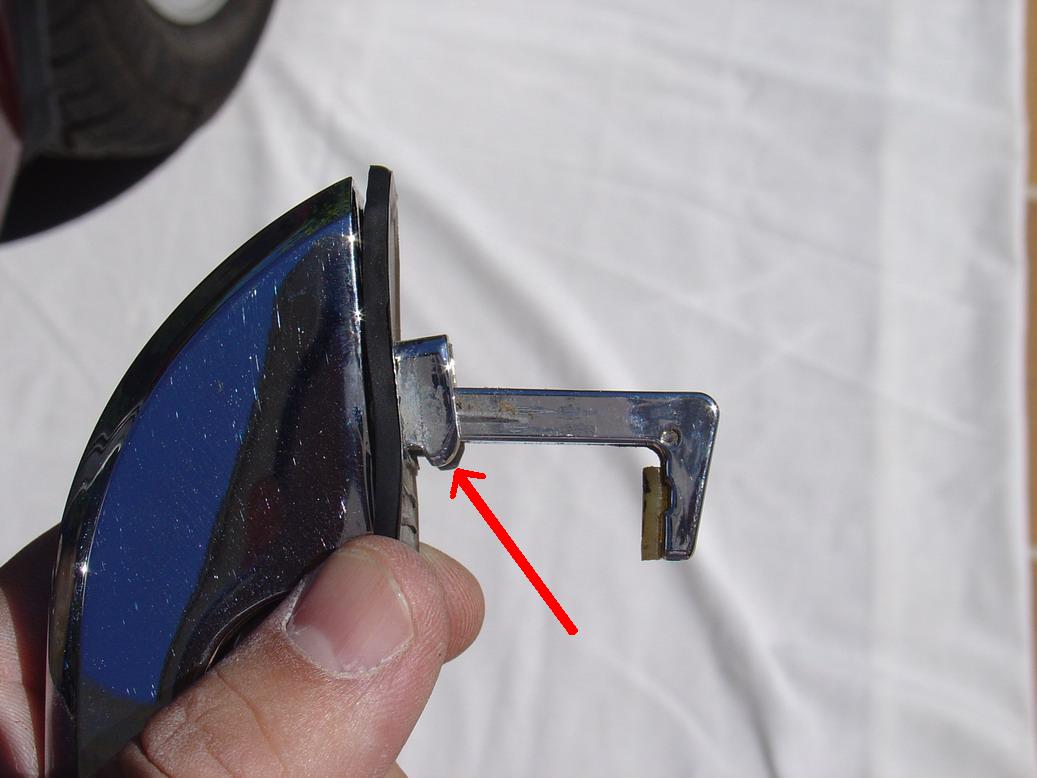

6º.- Retiramos el plástico y vemos un pequeño tornillo interior (foto 3), que sujeta el extremo fino del tirador; lo desatornillamos y lo sacamos.
- Tornillo interior (foto 3).jpg (205 KiB) Visto 3538 veces
- Puerta sin guarnecido (foto 2).jpg (186.13 KiB) Visto 3539 veces
- Cromado y negro (foto 1).jpg (131.84 KiB) Visto 3249 veces

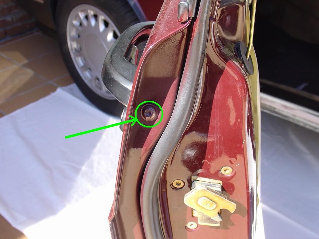

7º.- A continuación aflojamos el tornillo grande que está instalado en el lateral de la puerta, que señalo con una flecha y rodeo con un círculo. Digo sólo aflojar y no soltar entero, ya que en este último caso se nos caería la pletina que sujeta el tirador y sería todo mucho más complicado. Sólo hay que aflojarlo unas dos vueltas. (foto 4)

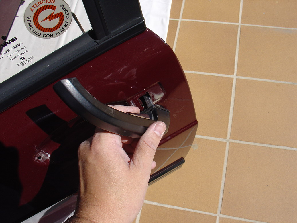

8º.- Sacamos el tirador girándolo en el sentido de las agujas del reloj (en la puerta del conductor, en la del acompañante, en sentido contrario). (foto 5)

- Sacando tirador negro (foto 5).jpg (179.96 KiB) Visto 3227 veces
- Tornillo de sujección (foto 4).jpg (101.92 KiB) Visto 3229 veces
Aspecto final del nuevo tirador
- Cromado instalado.jpg (189.88 KiB) Visto 3248 veces
