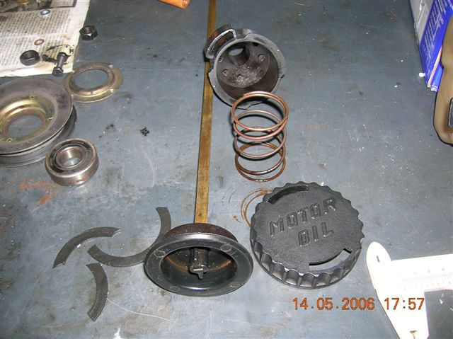

Aproveché para limpiar el depósito de la dirección asistida, dentro lleva un imán para que las partículas metálicas no provoquen algun destrozo y en el tapón lleva una esponjilla que estaba empapada de líquido, la sequé bien para que no siga rezumando.
Para sacar el motor tuve que quitar el tubo de la cala y se rompió, el plástico estaba endurecido y se partió nada más tocarlo, le pondré un tubo de goma y aproveché para hacerle una junta nueva al tapón y limpiarlo todo.

Limpiar bien la esponja que va en el tapón.
deposito dir asis.jpg (57.02 KiB) Visto 6011 veces
Se soltó el muelle de arriba.

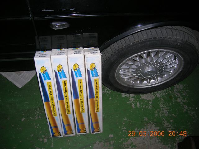

También me han llegado cuatro unidades de adhesivo ultra resistente para pegarse al asfalto, de la marca Bilstein :wink:

Pegamento ultra resistente...

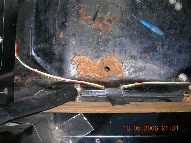

También repasé algún punto de óxido, afortunadamente solo superficial.
Casi todos estaban en las zonas de los tapones de desagüe.
También tenía el piso levantado por culpa de algún taller poco cuidadoso que no mira donde pone el gato o las patas del elevador para levantar el coche, resuelto con unas dósis de ácido pórrico :wink:

Zona de la batería , travesaños y palieres.
oxido motor.jpg (78.94 KiB) Visto 6017 veces
Los peores los de la parte trasera.
oxido habitaculo.jpg (77.84 KiB) Visto 6017 veces
