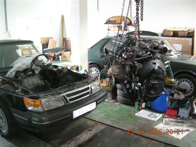

Hoy ya le saqué el motor, la verdad es que en al automático, al ser atmosférico, es bastante más facil. Me dio algo de guerra sacar los tubos del radiador de aceite (los atmosféricos no llevan) y también se me olvidó soltar el tubo del bombin de embrague (que el automático no lleva)
cuando me di cuenta el tubo estaba un poco doblado, pero nada grave.
De momento ya tengo que cambiar dos soportes del motor y el tensor de la correa del aire acondicionado que hacía un ruido espantoso.

Jodó... ¿Tienes un puente grúa o qué? vaya altura a la que sacas el motor...
Lo más cómodo en los turbo para sacar el motor es soltar el radiador de aceite del soporte y sacar el motor con el radiador y todo.
Va a quedar nuevo!!!
No se, me parecía más laborioso sacar el faro y desmontar el soporte del radiador que soltar los dos racores, aunque antes tenga que sacar el manocontacto de presión de aceite (llave de tubo de 22 y fuera)
