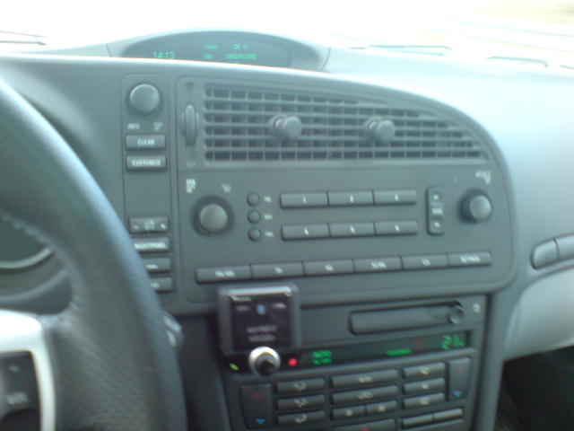

furia
Mensajes: 61
Registrado: Dom Jun 12, 2005 2:25 pm
Ubicación: Asturias
Mensaje por furia »
Hola,
me lo colocaron en el SO de Coruña. Ha quedado bastante bien y estoy encantado con el funcionamiento.
Me lo pusieron encima de la pantalla del climatizador a la izda, debajo del botón am/fm de la radio.
Tapa la temperatura de mi lado por culpa del volumen del aparato, aunque yo he optado por poner el clima en modo no dual (viajo solo el 99% del tiempo).
A ver si me acuerdo y le hago una foto para colgarosla.
Felipe
VW Polo 1.4
Saab 1.8t Vector Plata Lunar
furia
Mensajes: 61
Ubicación: Asturias
Mensaje por furia »
Hola,
Es una foto con el móvil, pero para hacerse una idea sirve.
Felipe
VW Polo 1.4
