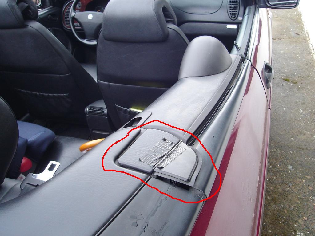

:arrow: Otro detalle que he observado es que tiene una pieza de plastico partida (os pongo una foto) y he preguntado por ella en el S.O y a Xavi y vale la friolera de unos 100€ :roll: . Me he quedado de piedra. Voy a intentar pegarla porque con la cinta america que lleva es un poco chapuza...

Hay un pegamento especial para soldar plásticos, que yo he utilizado recientemente para arreglar también una pieza de plástico de la moto,ya que en BMW me pedían 140€ :evil:, el pegamento lo compré en Leroy Merlin y además compré una pasta que al mezclarse, se trabaja igual que la plastilina y que cuando se seca hace cuerpo y pega/suelda con mucha solidez el plástico,después lo puedes pintar de negro. Creo que la marca es Patexx, de todos modos a mi me ha sobrado bastante, si quieres quedamos alguna tarde (MP) y te echo un cable. Es fácil y da buen resultado.
