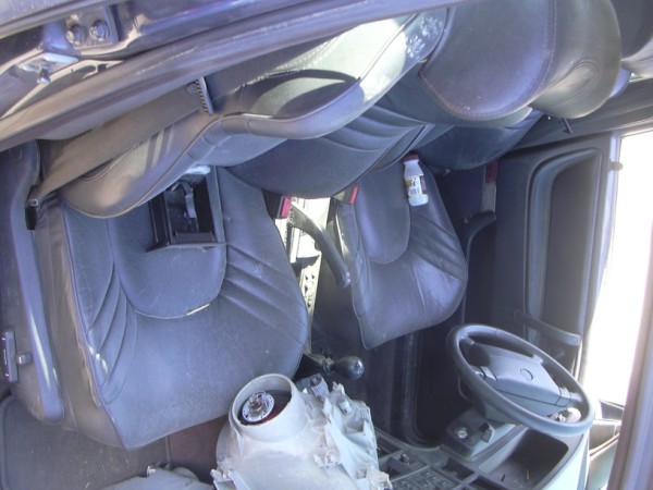

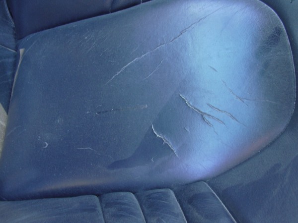

Los asientos están en buen estado salvo dos grietas feas en la zona de la espalda del conductor (podría retapizarse sólo esa zona, no parece muy complicado).Precio 300 euros (todos). Tengo fotos, por si alguien está interesado.
Para las grietas (si son rajas) hay dos opciones, sacar la funda y coserlo ... lo tiene que hacer una persona experta por que hay que coser de una manera especial. Otra opción es una pasta reparadora que se pone sobre la grieta, luego se lija para que quede igualada y se aplica un producto para "imitar" las grietas de la piel, pasando posteriormente a teñirlo. Estos kits los hay por internet, sino informate en un tapicero de lo que te puede costar repararlos.
Silas grietas no ha rajado la piel, se puede aplicar crema y un teñido, si no está muy mal se podría disimular bastante bien.

Hola, el coche está en Valencia. Pongo unas fotos de los asientos.

Iván, como verás en las fotos las grietas son feas y bastante grandes... creo que retapizar ese trozo sería la única solucion
No te compliques, comentaselo a un tapicero, si puedes imprimir las fotos y que las vea mejor, a veces grietas que parecen feas para un tapicero son normales ...

Voy a ver si mañana vuelvo y le hago mas fotos. Si quereis foto de algo en concreto, decidmelo y se la haré

lo del cuero no se si tendra solucion (si la tiene, informate cuanto te cuesta?), de todos modos de vez en cuando venden las fundas de los asientos por separado en ebay, intenta que te den tambien los tapizados de las puertas, que son de cuero.

Willie no vendía unos asientos de 9000 aero impecables? Igual te sale más barato que retapizar estos, en Valencia he visto unos tapiceros de coches especializados en cuero, se llama Clínica del Cuero, y por la pinta del luminoso de metacrilato años ochenta diría que llevan ahí mucho tiempo, creo que está por la zona de Fernando el Católico, :?: he pasado por delante un par de veces pero no me acuerdo exactamente donde está :oops: Otro taller especializado en restauración de tapicerías, plásticos y pintura, tiene buena pinta la verdad, está en la calle Reina Germania, yo quiero restaurar los asientos del 900, que están bastante bien por otra parte y tapizar un par de cosillas.
