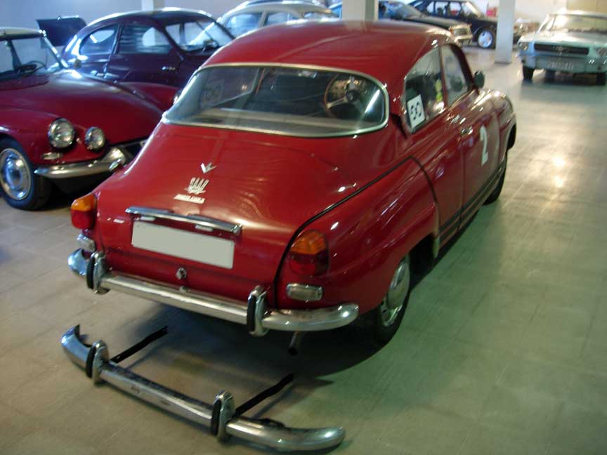

Ayer y hoy estuve haciendo algunas cosillas en un coche que parece ser es bastante especial.

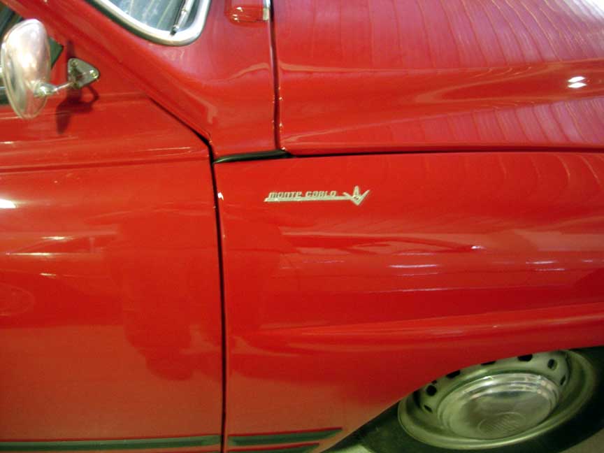

Casi todos en este foro sabemos que entre la gama de modelos del saab 96 hubo una versión denominada montecarlo que era digamos la versión deportiva del modelo... algo así como un aero de los actuales.
El caso es que el 96 montecarlo es relativamente frecuente en su versión de 2 tiempos, pero con el motor V4 abunda aún menos.

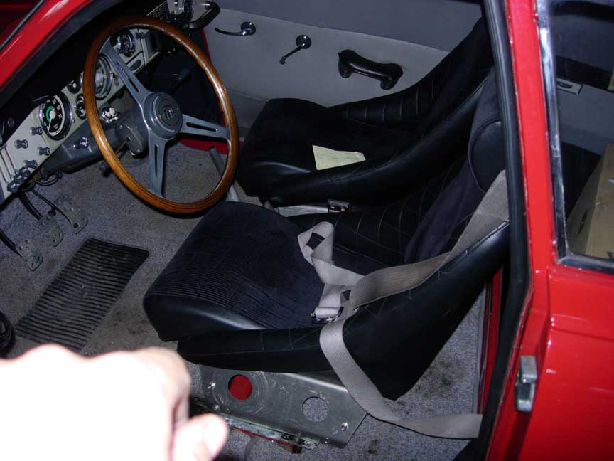

Además de los logotipos "Montecarlo V4" en las aletas, tapa de guantera y tapa de maletero, los relojes del modelo sport, los asientos envolventes con reposacabezas (el dueño conserva los originales, pero le ha puesto unos baquets de época porque este coche lo usa sobretodo en rallys) y cajones traseros etc... llama la atención la potencia del motor... como tira el animalito.
La bomba de freno dijo basta y hoy le he montado una nueva, además de montarle los parachoques que se los había quitado para darle un aspecto más racing pero ahora le apetece verlo de nuevo con los parachoques... y de paso proteger más los pilotos de marcha atrás e intermitentes delanteros.
El coche está en muy buen estado... el motor tira muuuuuucho, ahora frena también mucho... un poco de pintura le vendría bien, pero desde luego, este 96 es una delicia. Seguro que a alguno de los que nos visitó en retromóvil le resulta familiar este coche.
Lo más espectacular es verlo a manos de su amo en un circuito... con las ruedas a punto de desllantar y casi en dos ruedas...

! Lo de los asientos es para sacarle tarjeta roja ¡
A mí lo que más me gusta de las fotos es...el sitio diafano, grande y vacio para llenarlo de hierros scandinavos.
Lo bueno de este nuevo socio (sí... desde el viernes este coleccionista es socio del club saab españa... su nick es ramiro) es que procura que las modificaciones sean reversibles. Por un lado esos baquets son de época, de modo que no es como ponerle unos sparco al coche, y por otro... los asientos originales los tiene metidos en unas fundas de plástico, recién retapizados... el día que quiera el montecarlo volverá a lucir sus asientos originales... como cuando salió de la fábrica.
