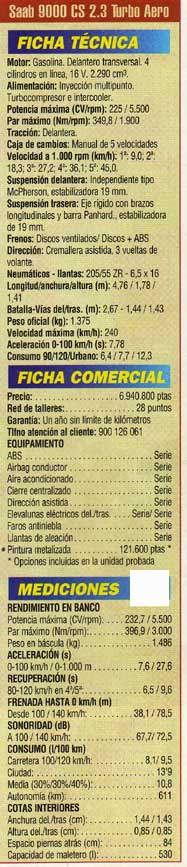

En la ficha oficial de saab para el aero da un par máximo de 342Nm a 1800 rpm y que lo mantiene constante hasta las 5000.
Sin embargo en esta prueba hecha en banco de rodillos da un par máximo de 396Nm a 3000 rpm...y una vez probado...me creo más el segundo...
- aero.jpg (47.37 KiB) Visto 2902 veces
