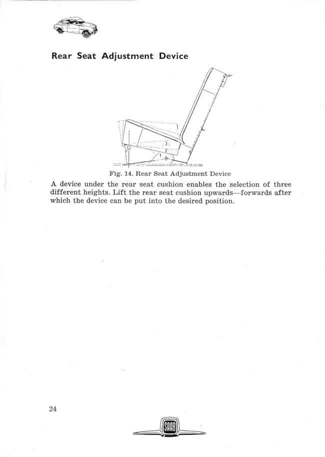

POr fin sé para qué narices son unas tablillas que lleva el 96 bajo la banqueta del asiento trasero... para regularla en altura :?: :?: :shock: :shock: :shock: flipante
