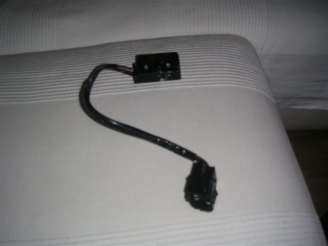

Tarde pero por fin subo la foto de la pieza q me cambiaron
Ref. 5045158 (lo que no se es lo que costó.... me gustaría saberlo por curiosidad..)

Quedaba pendiente el precio de la pieza
Es solo la pieza de la que os puese foto, no toda la unidad
Pieza 52 eur
1,6 hrs mano de obra 70,35
Total con iva 141,93 (me entra en garantía)

Con la foto que has mandaro ya he reconocido la pieza de marras, hace tres años me la cambiaron pero el sintoma de la averia era muy difernte, ya que el clima no se apagaba ni quitando la llave de contacto,asi se alguno le ocurre algo padecido que no se asuste, y por lo que te han cobrado no ha subido mucho , ya que ha mi me cobraron sobre las 15000 pts.
