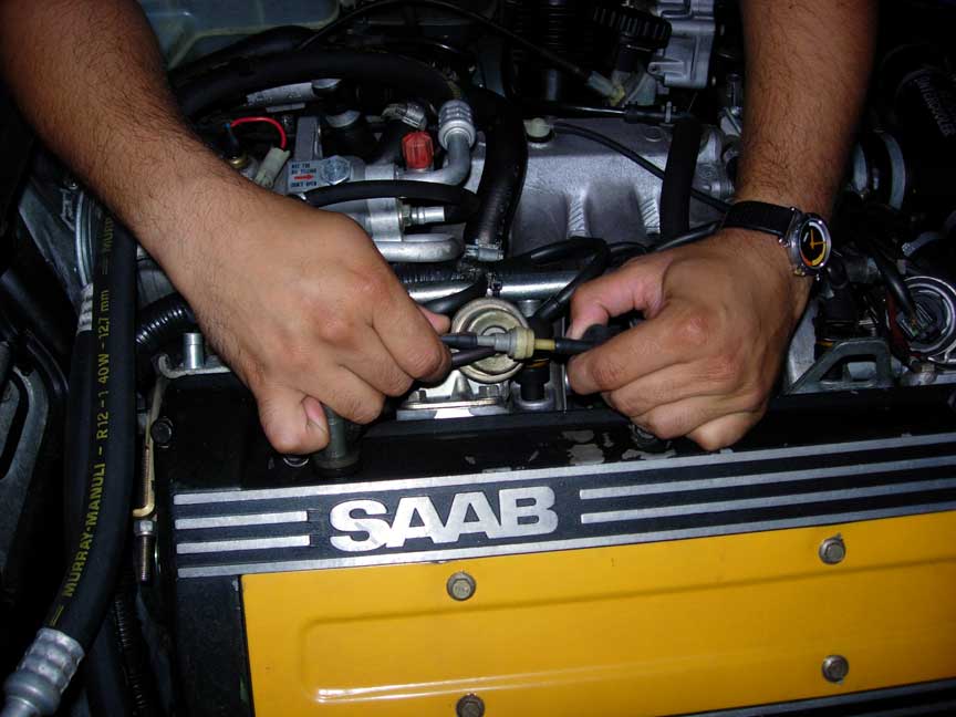

(las compré en PFS). Quitas la tapa de las bujías, que es la de color amarillo que ves en la foto (es del cabrio de Aeromac, que la lleva así pintada). Tiene cuatro tornillos. Bajo ella están las bujías con sus cables que vienen de la tapa del "delco". Con el motor frio y la llave de cambio de bujías que viene en la caja de herramientas del coche, desenroscas con cuidadín las bujías viejas (una vez quitados los cables) y pones las nuevas, con el mismo cuidadín. Luego los conectores y cables otra vez a su sitio, respetando el orden que tenían.

Respecto a cambiarlas, es muy facil, porque lo he hecho hasta yo
El cambio de bujías es barato y fundamental para el buen funcionamiento del motor y del consumo.
