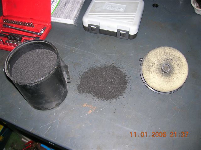

- lleva un pequño filtro de esponja y carbón triturado.
- por dentro.jpg (56.07 KiB) Visto 8685 veces
- El filtro de carbón activo, va debajo de la centralita del encendido EZK o del APC si lleva turbo.
- charcoal canister.jpg (48.6 KiB) Visto 8694 veces
