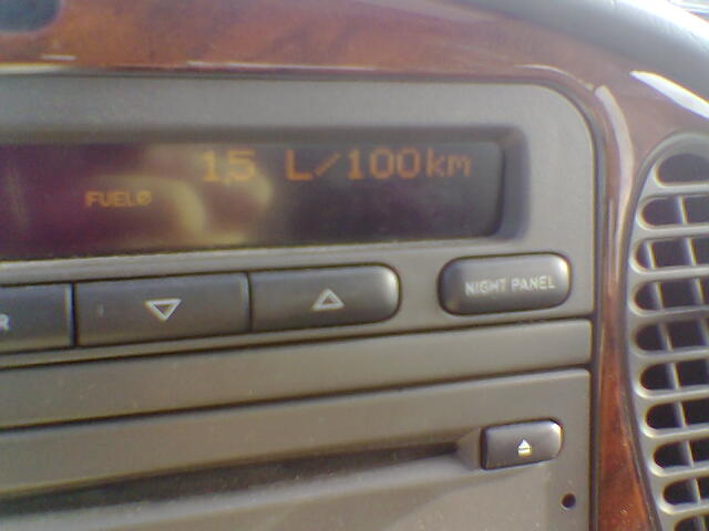

Yo tengo un saab 2.2tid y normalmente mi consumo esta entre 7.6 y 8.4 casi siempre en ambito urbano. EL otro dia hice un pequeño viaje desde A Coruña hasta Ferrol por nacional y a la ida me consumio 5.6 a unos 70-90km/h conduciendo suave. La vuelta la hice por autopista a 110-120 y la media subio a 6.4(sin resetear, haciendo media con la ida)
El mío, al no llevar "flight mode" lo llevo siempre en "modo tractor" . Mirad el susto del otro día.
Feliz 2006
Feliz 2006
- !cid_84449456.jpg (30.67 KiB) Visto 4576 veces
