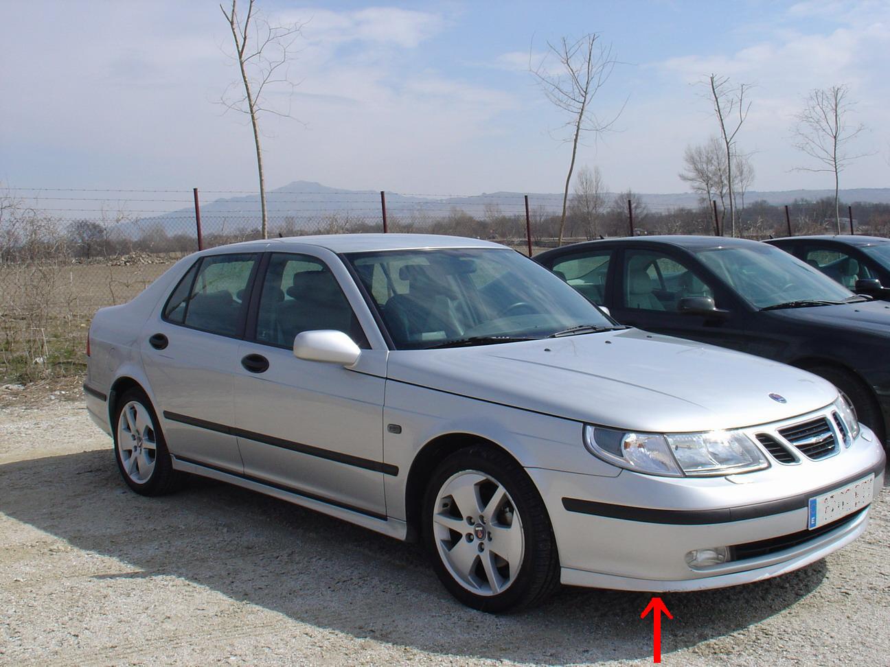

manolove escribió:dónde demonios está el filtro del aire?
Hola manolove; el filtro del aire del 9-5 está justo debajo del faro derecho (desde dentro del coche) y detrás del faldón del paragolpes. Te tiras al suelo bajo el faro y ves un cilindro de plástico negro muy ancho, creo que con tres o cuatro tornillos torx, colocado de forma vertical. Ese es el contenedor del filtro.
Un saludo :wink:
Ubicación filtro aire.JPG (170.67 KiB) Visto 2570 veces
