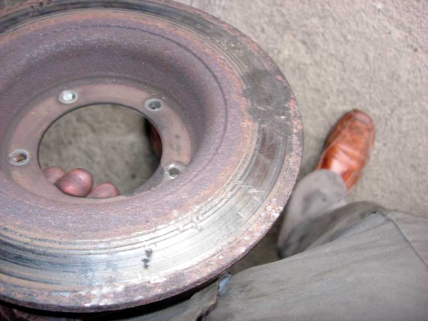

Bueno, después de bastante trabajo para soltar los discos delanteros del buje (tuve que pedir prestado un extractor de 3 patas) pude sacar los viejos discos muy muy rayados del coche de neo y ponerle los nuevos, junto con pastillas nuevas... a la espera de que nos lleguen los latiguillos goodridge y terminar con los frenos del coche.
Los discos viejos estaban muy rayados, y además las pastillas no tenían toda su superficie trabajando contra el disco... se puede ver que de toda la superficie del disco, sólo está marcada de trabajar una parte bastante reducida
