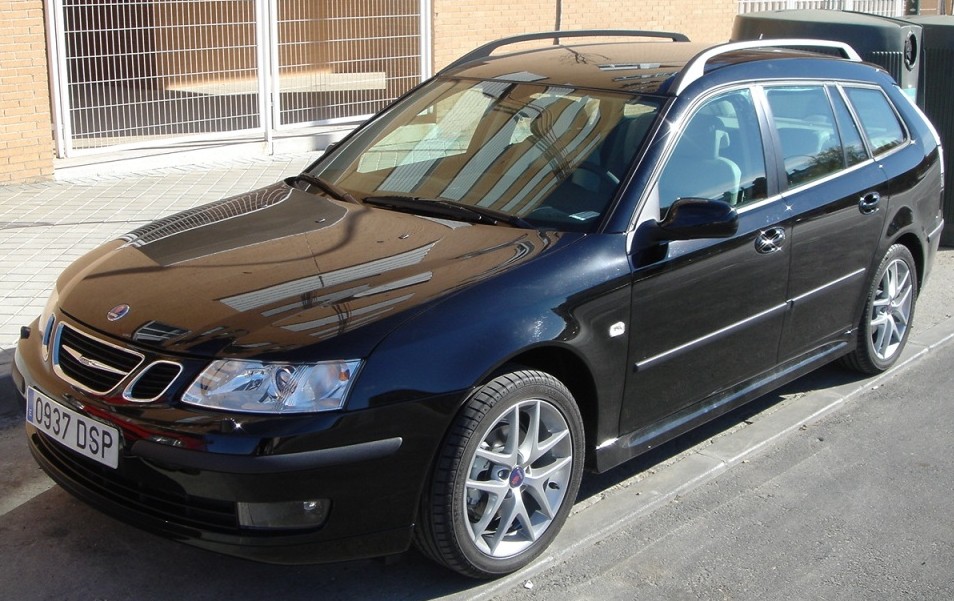

si que es bonito si, si quereis fotos para colgarlas no teneis más que pedirlas, jejejejeje :P
