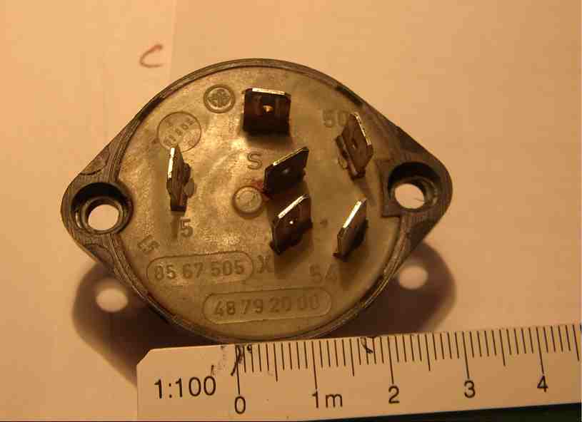

¿Alguna referencia sobre esta pieza?

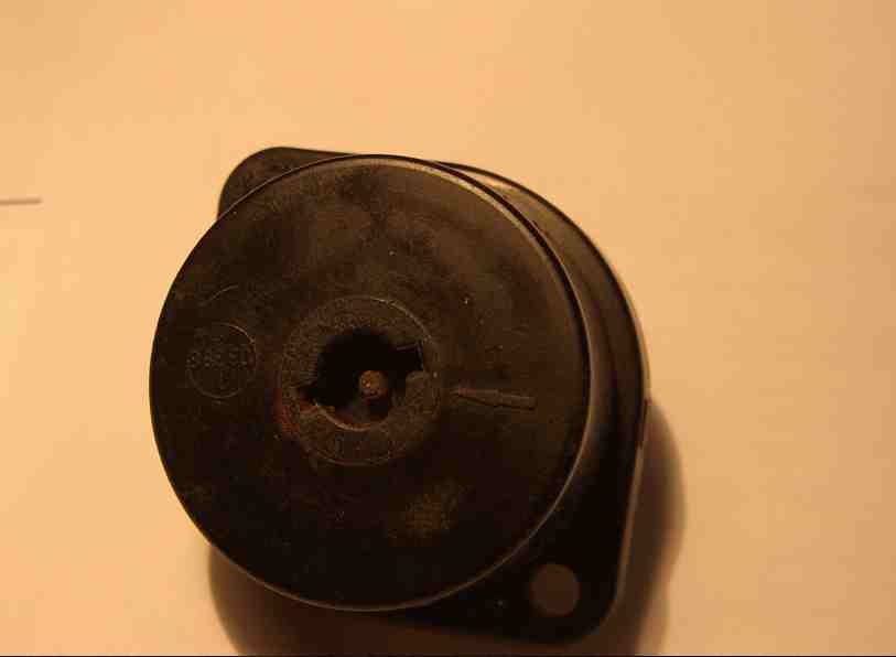

Esta mañana he ido al desguace de Alicante a por la pieza que me faltaba para que devuelvan el 900, pero si acaso tampoco funciona ¿algunas de las eminencias del Club sabe si se puede conseguir en alguna tienda online? Es que llevo más de un mes sin el coche y como ahora me digan que ésta tampoco furula casi que me doy un poco a la bebida y me cambio el nombre por Suelen :lol: :lol: :lol: menos mal que el Ivanoff del desguace tenía su aquello con su mono grasiento soltando tacos que no había quien entendiera :wink: :)

PMI030 escribió:la pieza que me faltaba para que devuelvan el 900...
Que tipo/año 900?
...acaso tampoco funciona...
Estas seguro que has conectado los cables en posición correcta?
..si se puede conseguir en alguna tienda online?
Por ejemplo para un '79-'93 900 (clasico), parece que el numero 8567505 es correcto; eEuroparts.com, US$40. Has llamado al concesionario de Saab?

72sonett es para un 900 del 91, el coche lleva un mes el concesionario, es lo que tardó en llegar las piezas para reparar el clausor, ahora por lo visto falla esta otra pieza, a mi nunca me había dado problemas pero bueno, y según me dijo el mecánico al ser una referencia obsoleta tardará mas o menos lo mismo :shock: así que si la que encontrado tampoco funciona intentaré pedirla por internet que seguro que tarda menos.
Gracias por el enlace.
Pues parece que ésta vez si ha llegado a tiempo la pieza, me han llamado del S.O. que ya tengo coche, si alguien la necesita que me lo diga y se la hago llegar.
