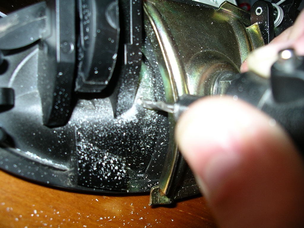

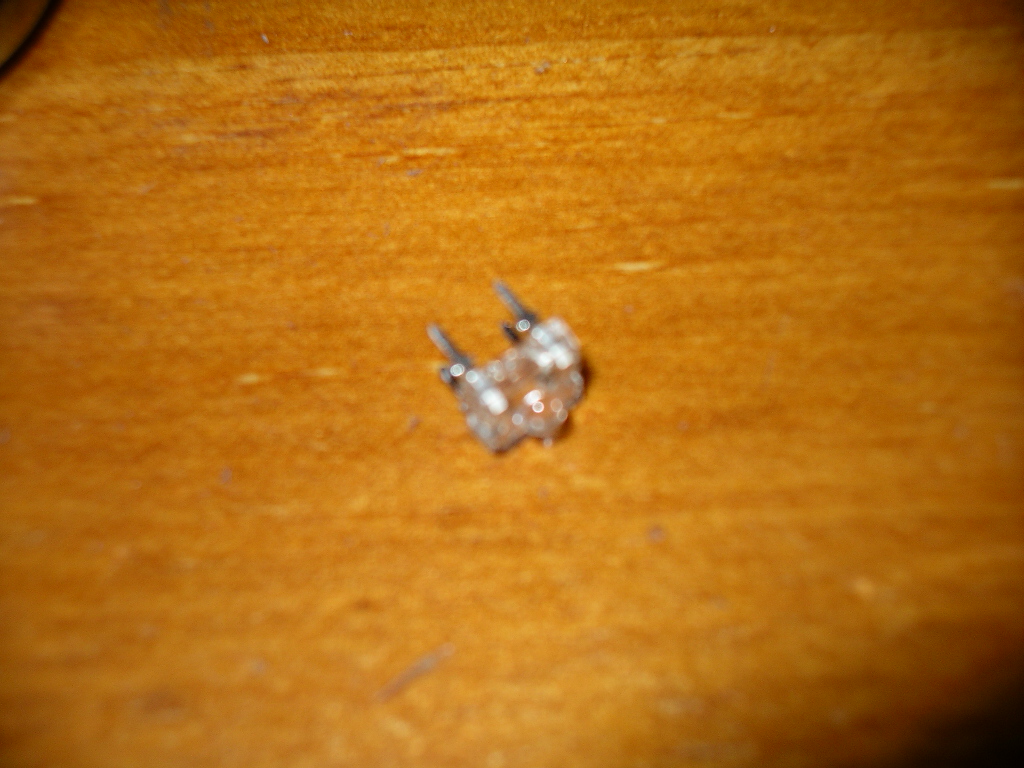

en un principio los iba a pintar del color de la corroceria, pero de momento no, otro dia..., bueno pues le hice unos taladrillos y tal y les he puesto unos led blanco tipo piraña, que se llaman asi, y pongo unas fotillos para que lo veais, y quiero decir que no queda como un arbol de navidad, queda bastante bien..
la primera foto es el led
la segunda es cuando los taladros
y la tercera ya estan los taladros hechos
diodo led piraña
diodo led piraña
taladrando con la dremel
ya estan los dos taladros hechos

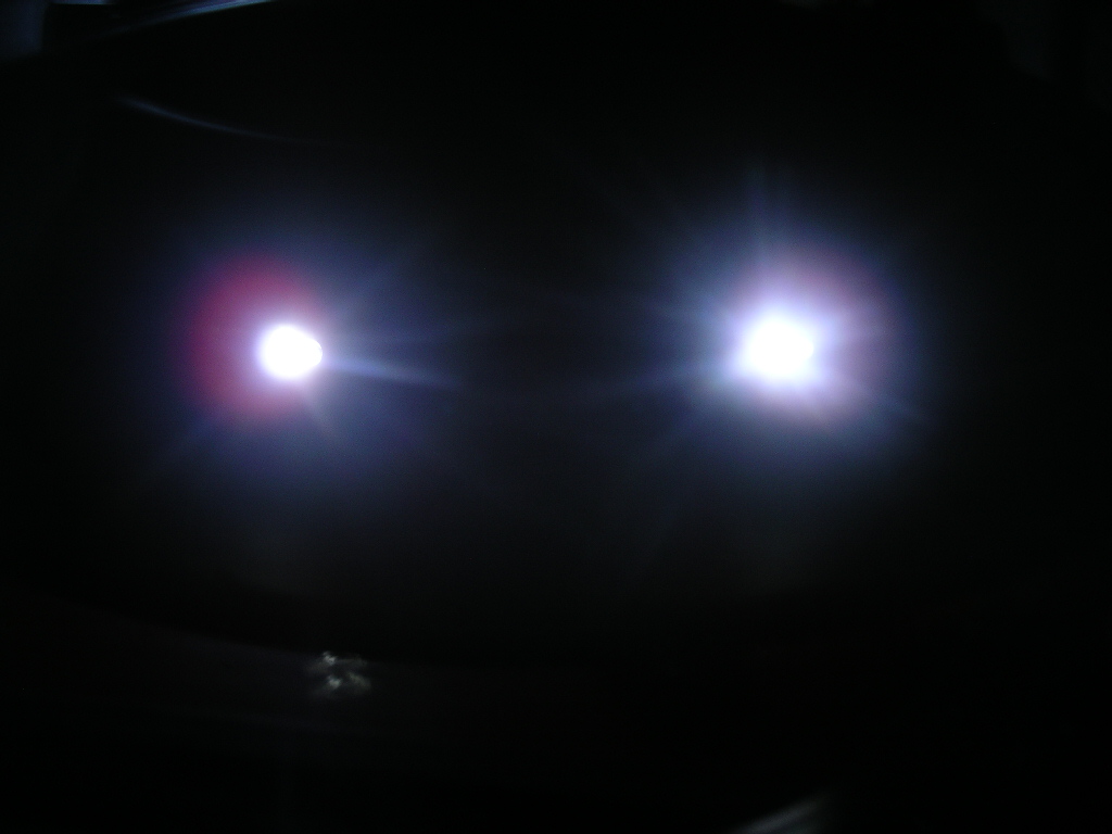

la tercera foto es cuando ponemos los led en sus agujeros
la asegunda ya estan puestos

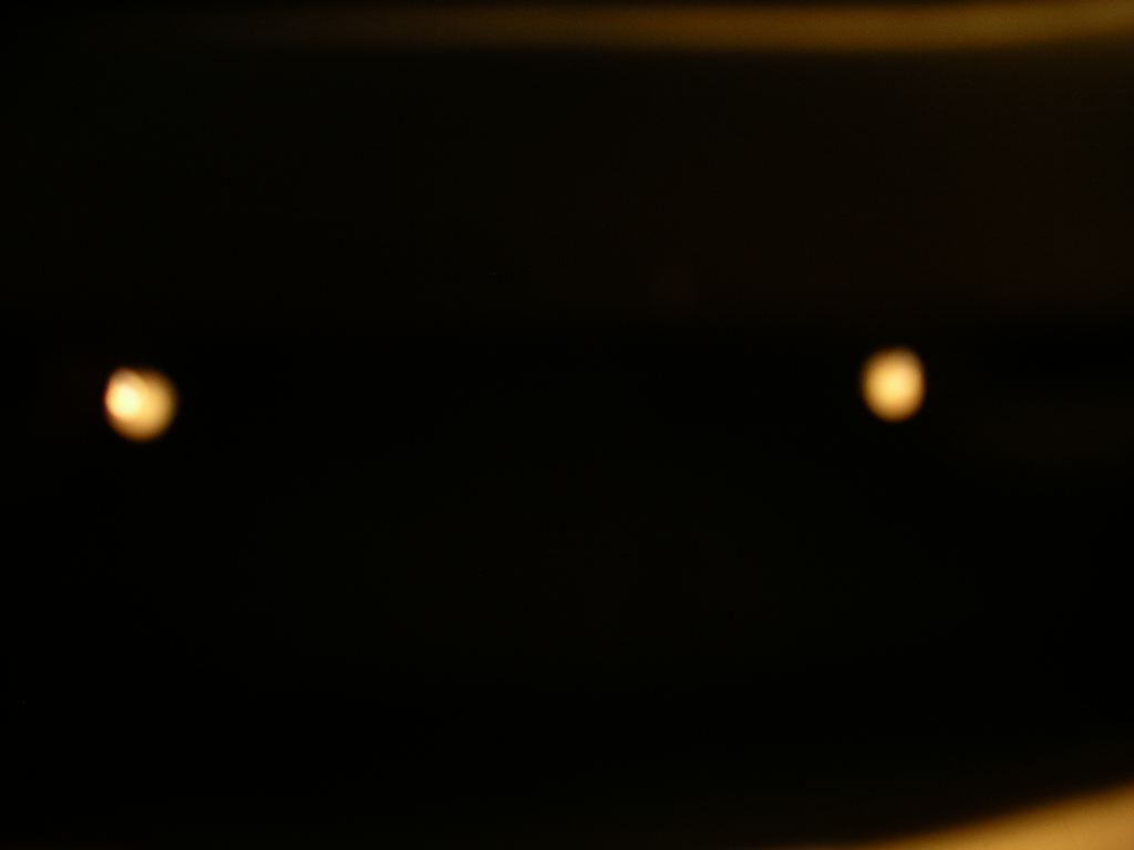

y la primera estan encendidos
a estos led hay que ponerles una resistencia en serie de 1000 ohmnios "1K" para no fundirlos a 12 voltios...
encendidos
encendidos

no se como quedaran pero me parece practico cuando no se ve nada y que se iluminen los tiradores pero sin deslumbrar , vamos sin ser un neon ni nada asi tipo tunning,,
sobre el curso de fotografia , acepto barco, no tengo ni idea de hacer fotos, apago la luz pongo el flash quito el flash enciendo la luz , vamos que no se como sacar que se vea la luz...
:lol:
SOCIO Nº 132
BRICOMANIA 2006
wochas escribió:sobre el curso de fotografia , acepto barco, no tengo ni idea de hacer fotos, apago la luz pongo el flash quito el flash enciendo la luz , vamos que no se como sacar que se vea la luz...
Prueba a no moverte en los dos segundos posteriores a apretar el botón... básicamente lo que parece es que están desenfocadas por ese motivo :wink:
