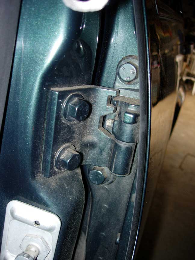

Hola Ruben,
Acuerdate de subir una foto para saber donde hay que apretar para ajustar el cierre de la puerta. Es que me hace muchisismo ruido y me entra agua.

Vale, este fin de semana me voy a León, en cuanto vuelva de allí te las subo... perdona la tardanza, no me he olvidado.. pero ando a cien. :oops:

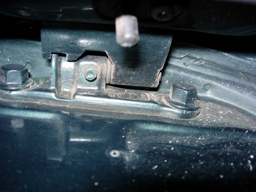

La bisagra de la puerta delantera del 9000 va soldada al chasis, el ajuste se hace sólo con los tornillos que fijan la bisagra a la puerta. Afloja un poco los tornillos, pero primero haz una marca para saber dodne está la puerta ahora y poder volver a esa posición si no encuentras ninguna mejor.
Usa una llave de vaso para no estropear los tornillos.
En la puerta trasera puedes ajustar en la bisagra y en la puerta.
Una vez algo flojos los tornillos mueve un poco la puerta, hacia dentro para que al cerrar comprima más las gomas o hacia arriba o abajo si es que cierra mal porque no coincide bein con el cerrojo. Aprieta y prueba, hasta conseguir que cierre bien.

Muchas gracias.
Lo hare el proximo fin de semana.
