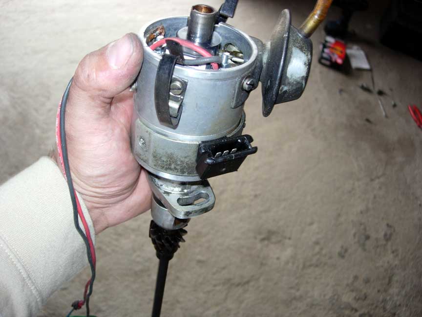

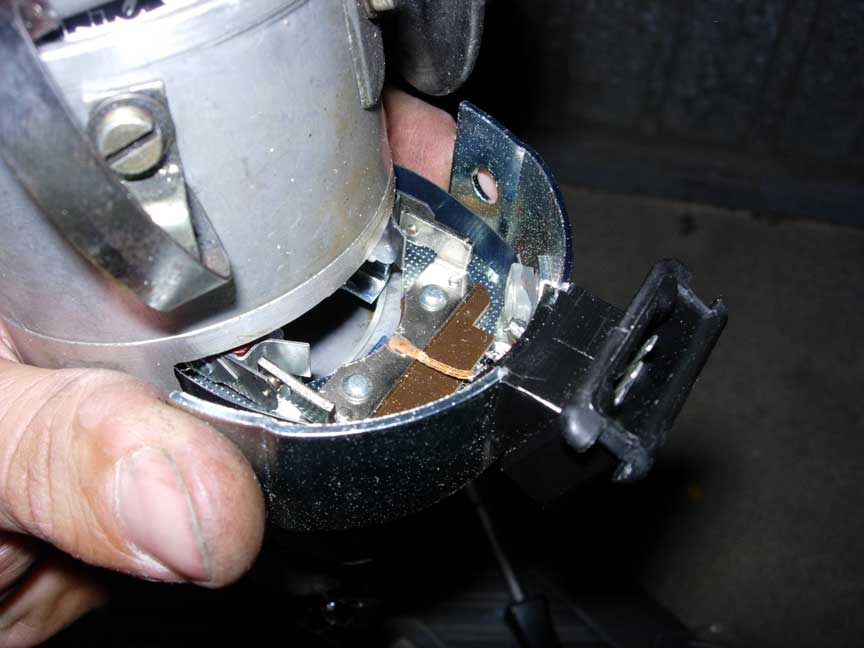

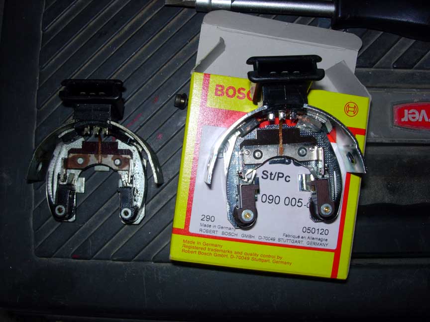

Bueno, pues me han llegado hoy los trigger points y se los he puesto. Son unos pequeños interruptores que dan la señal a los inyectores para que abran e inyecten la gasolina. Los que fuisteis a Salamanca pudisteis ver lo que pasaba cuando fallan... uno de los interruptores manda la señal al inyector 1 y 2 y el otro al 3 y 4, de modo que cuando no hacen buen contacto el coche se queda en 2 cilindros...
Los he conseguido nuevos, en USA, aquí parece ser que no hay despiece ni delco entero nuevo... lo curioso es que son nuevos y originales bosch.
Bueno... el motor del 99 está listo para otro asalto, falta ponerle un poco a punto la inyección y a correr de nuevo.
