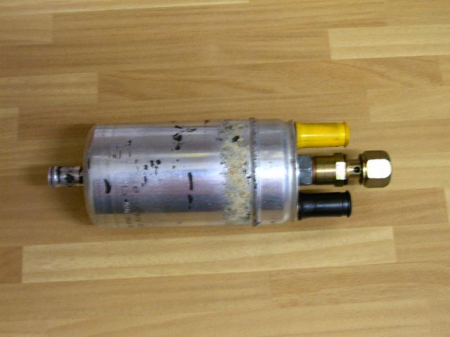

ruben escribió:No lo sé por referencias, uno de los tipos va sujeto al depósito por un collarín de goma fijado con una abrazadera. El otro tipo va roscado en la parte de arriba del depósito con una tuerca grande de plástico moleteado.
este es el modelo, y los terminales no son faston, pero eso seria un mal menor

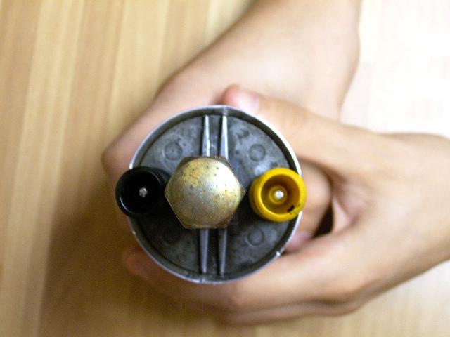

aqui pongo unas fotillos de la bomba los pantalones casi que los tiras o algo asin :lol:

Eso como veaís, si no encontraís la bomba, pienso que adaptar esta que tengo yo no tiene demasiados problemas, único lo de los terminales, si quereís también os envío unos, cortaís los otros y con cualquier cosa prensaís estos, conectaís y listo.

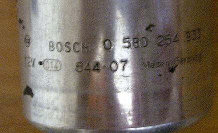

Hola,
En la web de bosch car service podéis buscar directamente por el número de referencia. Por lo que yo he visto,esa bomba sólo se montó en los saab 900 pre GM. Creo que la podéis comprar directamente en la web de bosch o quizá yendo en persona a la nave que tienen al principio de García Noblejas. La información la podéis encontrar aquí:
http://ecat-online.bosch.de/toc/es/8BL1 ... vaDisabled[/url]

AG
Mensajes: 2410
Mensaje por AG »
Grupolargooooo, aceptamos tu bomba como animal de compañia, ahora te mando un privado y concretamos.
