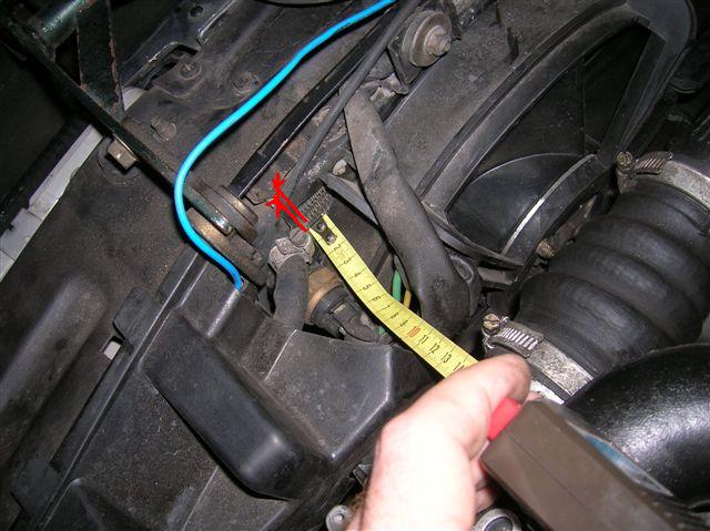

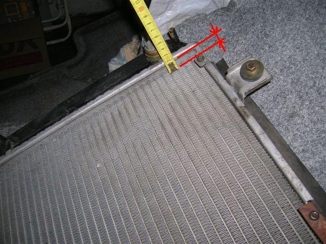

Unas afotos :wink:
El panel tiene menos espesor que la cabeza
El envolvente del ventilador casi roza el panel, en el otro queda un hueco.

Bueno...ya está instalado el radiador gordo....40 horas de mano de obra
y 40 euros más del refrigerante "long life"...no sabía que también había refrigerantes con esas caracterísitcas.
El caso es que el coche ha pasadocon nota el primer atasco de entrada de vuelta a la ciudad....la aguja no se ha movido y no ha entrado en funcionamiento el ventilador..cosa que antes hacía con mucha facilidad :D
