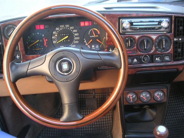

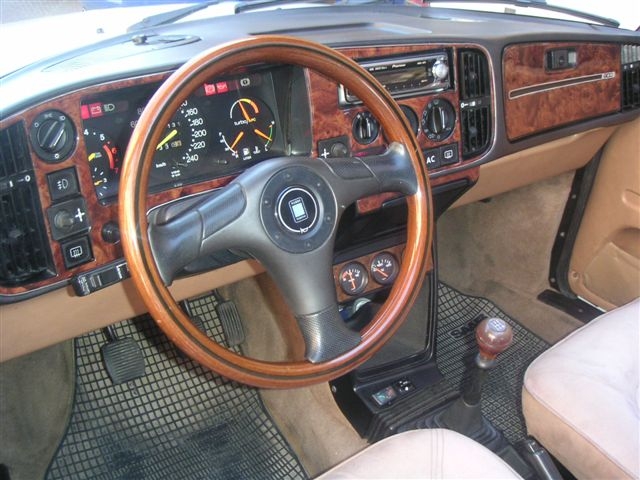

Lo puse hace tiempo pero no os lo había mostrado
Tras una transición por un Nardi de de piel finalmente encontré este otro Nardi
No es el típico pero precisamente es el que buscaba y queria para mi coche.
- Salpicadero.JPG (186.34 KiB) Visto 2479 veces
- Salpicadero1.JPG (174.69 KiB) Visto 2478 veces

Perdi vaya cantidad de madera..procura que no se cuelen termitas en el habitáculo que se lo pulen en 2 días.
El volante realmente elegante, le va bien al conjunto. El antíguo Nardi llevatelo a Salamanca por si es de mi interés.
Ya lo había visto en Peroxa, le queda muy bien la tira del cenicero.
Veo que el volante no se caído ni nada por el estilo
El volante sigue girando.... (le falta algún tornillo como a mi pero asi vamos mas ligeros
Voy a poner el Nardi q me sobra a la venta; si realmente lo quieres Cress ni que decir tiene q eres el primero.
