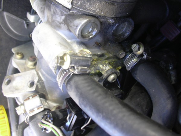

Y las ultimas incluyendo lo que parece una fuga de refrigerante que espero que no sea nada importante. Se admiten consejos :wink:

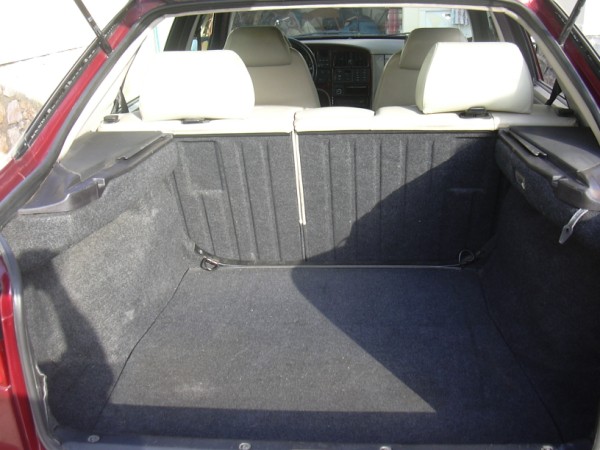

joer.... ese cuero color vainillaaaaaaaaaaaaaa dios que preciosidad de coche!!!!!!!!!!!!!!!!!!!!!!!!!!!!!!!!!!!!!!!!!!!!!!!!!!!!!!!!!!!!!!!!!!
Tapízale la bandeja del maletero del mismo color!!!!!!!!!!!1

Rubén tienes razón no habia pensado en tapizar la bandeja trasera, en la foto "yanqui" la está pidiendo a gritos! el caso está que pensé... fabricaron la bandeja trasera en color gris solamente. Es una buena idea :wink:

La pequeña fuga de refrigerante puede deberse a que los manguitos ya están un poco deteriorados por la abrazadera, mira si tienen longitud de sobra y puedes cortar el trozo aplastado por la abrazadera.

Gracias Jaabier me tranquiliza que no parece asustarte esa pequeña fuga. Creo que eso hizo el mecánico al que se lo compré, cortar un trocito de tubo y volver a ponerlo. Pero yo me pregunto, que no sé nada de mecánica, si sería posible con un cepillito o algo así limpiar todos los restos de la fuga para así detectarla mejor en caso de que se fuera a producir. Lo intentaré

Puedes limpiarlo con un cepillo, con una brocha mojada en gasolina o puede que incluso se vaya con agua. El refrigerante lleva unos aditivos para que deje "rastro" en caso de fuga.

Jaabier escribió: El refrigerante lleva unos aditivos para que deje "rastro" en caso de fuga.
ahora lo entiendo, a mi me asustaba el color, creia que podia ser otra cosa...nunca te acostarás... :wink: :D
