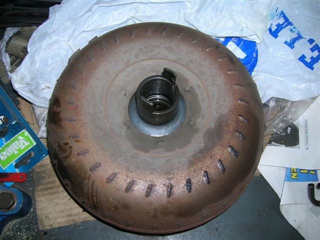

Seguimos con la obra y por fin está todo el cambio desmontado, ha llevado tiempo encontrarle los truquitos, que los tiene, pero ya está desmontado.
El quiz de la cuestión con esos piñones tenemos tres velocidades.
Parece un donut.
Parece un donut.
Convertidor de par.jpg (64.28 KiB) Visto 6704 veces

El convertidor tiene el color típico de las temperaturas que alcanza, mi padre recuerda que en los ferrobuses por la noche se podía ver como iban al rojo vivo.
